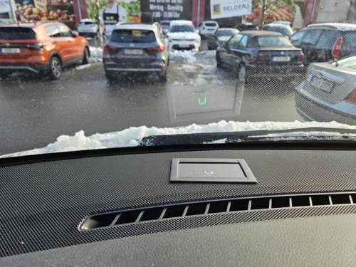

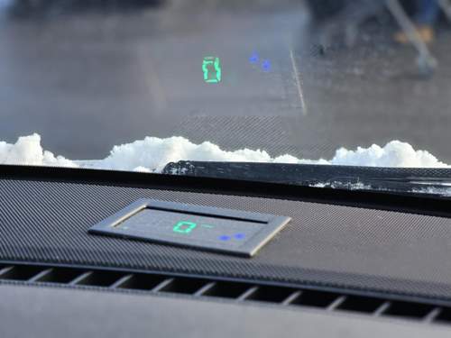

Gibt doch Head Up....in der V-Klasse.Werd diese Version demnächst bei Ebay anbieten.
Wunderschöne Doppelbilder und verzerrte Reflektion. ;-)
Echtes HUD braucht halt eine spezielle Frontscheibe und Projektor statt einfach nur ein Display auf dem Armaturenbrett.

Es kommt drauf an, was verbaut ist...
Ich wollte nur Geschwindigkeit, weil einfacher abzulesen als Tacho.

Ich fahre sowas seit mehreren Jahren und mir reicht es. Eigentlich sollte noch spezielle Folie auf die Innenseite der Scheibe verklebt werden, dann ist die Reflektion besser. Mir reicht es so, die Speed Tickets sind deutoch weniger geworden... damit Ziel erreicht..
War nur Angebot die 3 D Daten an Interessenten weiterzugeben..
