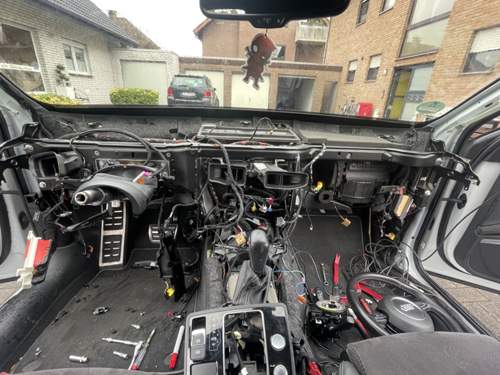

Hallo Zusammen
Habe mein Armaturenbrett ausgebaut und bin grad dabei das neue mit dem HUD Ausschnitt einzubauen. Ich bekomme den Display bzw Projektor nicht eingesetzt, bekommt man ihn nur mit ausgebauter Scheibe rein ? Kann ich mir nicht vorstellen das jedesmal wenn der Projektor kaputt ist die Scheibe raus muss. Halterungen usw sitzen alle dran, oder muss eine alte Halterung ab ? Grüße

Das Armaturenbrett hab ich ja draussen jedoch kriege ich es irgendwie nicht richtig eingesetzt das ist das was mich stuzig macht
[Von Motor-Talk aus dem Thema 'HUD Head Up Display' überführt.]
@pushmyvoice11 Ich vermute Du willst von nicht HUD auf HUD umbauen? Das kann sein, daß der Träger (also da, wo das AB draufsitzt) ein anderer ist. Auf jeden Fall sind dort Nietmuttern drin, womit das HUD festgeschraubt wird. Ob der Rahmen anders ist, kannst Du über Teile- & PR- nummernvergleich herausfinden. Bei meinem Fzg war HUD ja schon ab Werk verbaut.
Ich habe beim AB Ausbau mein Fzg noch weiter zerlegt als in Deinem Bild (Poste Du den Link, da ich nicht weiß, ob Du es öffentlich machen möchtest) zu sehen. Lenksäule komplett raus, alle Luftkänale raus (die raggen recht weit nach vorne raus), auch unten daß um die MK. Damit ist das Manovrieren mit AB leichter.
Dazu kommt, daß das AB vorne auf 3 Gummitüllen aufliegt. Tipp: Tausch die aus, damit es hinterher nicht klappert. Kosten um die 7 Ocken und Du benötigst 3 Stück. Auf diese Tüllen muß das AB erst "draufgeschoben" werden.
Vor dem AB Einbau muß das HUD in sein Platz im AB "reingelegt" werden. Festmachen geht nicht, aber rausfallen kann es nicht. Das mußt Du machen, weil zwischen AB und Scheibe nicht genug Platz ist, daß HUD später einzufädeln. Zum endgültigen Positionieren des HUD reicht der Platz.
Das Amaturenbrett muß dann schräg von oben erst vorne in die Tüllen eingefädelt werden und anschliessend links und rechts passend gerückt werden, bevor es wieder in seine ursprüngliche Position geht. Kabel für die Hochtöner, Sonnensensor, etc vorher positionieren, da Du später dort nicht mehr vernüftig drankommst. Pass ebenfalls auf, daß Du die kleine selbstschneidenen Schraube unter dem Sonnensensor nicht daneben "plazierst" Die fällt nämlich meistens dann so, daß das AB nochmal raus muss 😠 Ich habs zum Schluß mit Spiegel und Greiferstab gemacht.
Falls Du von nicht HUD auf HUD upgradest, dann tue Dir den Gefallen und lege alle Kabel vorher. Das ist 1000x einfacher als es mit verbautem AB zu machen.

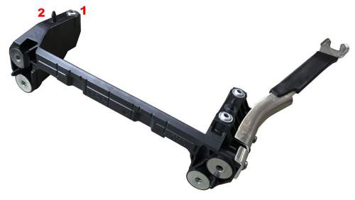

Anbei mal ein Bild von dem Halter. Das HUD muß auf die beiden Pins "2" gesetzt werden und dort plan aufliegen. Das kann man durch die Scheibe prüfen bzw. zur Not einen kleinen Spiegel zu Hilfe nehmen. Die drei Hülsen ("1"😉 sind die Nietmuttern, die ich oben meinte. Dort kommen, wenn ich mich richtig erinnere, M4 oder M5 Schrauben rein. Relativ lang
Was evtl sein kann, ist daß dort ein Kabel verlegt ist, was im weg ist. Da ist echt nicht viel Platz. Von unten kannst Du da höchstens mal mit den Fingern fühlen, richtig gucken kann man da nicht.
Hud-halter
J genau so stimmt es
Den Halter kannst Du eigentlich nicht falsch montieren. Er hat bei den Montagelöchern (also dort wo er im Fzg befestigt wird), ebenfalls Ausrichtpins. Prüf erstmal, ob das HUD wirklich bei den Positionierpins "1" plan aufliegt.
