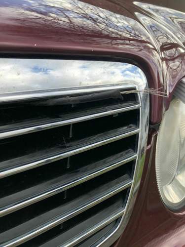

bräuchte auch mal wieder eure Hilfe.
Ich habe das gleiche Problem, dass sich das Schloss auf der Beifahrerseite nicht öffnen lässt. Ich habe bereits den Bautenzug für die rechte Seite durchgeschnitten und das Ende aus dem Grill rausgezogen um mit einer Zange ziehen zu können. Egal wie stark ich an dem Kabel ziehe, das Schloss entriegelt nicht. Ich habe gelesen das man das Schloss mit Schweissdraht entriegeln kann. Nur weiß ich leider nicht in welche Richtung der Schnapper zeigt oder gibt es noch weitere Möglichkeiten die Haube aufzubekommen?
Auto: S211 Bj. 2005 E500 4Matic
Vielen Dank im Voraus
Kurze Rückmeldung,
die Haube geht wieder auf. Hatte den Wagen heute bei Mercedes in Braunschweig. Die Jungs haben die Haube von unten entriegelt, soll wohl nur beim Benziner gehen, da bei dem Diesel dort der Ladeluftkühler sitzt.
Hi Biker1112, sorry dass ich jetzt erst schreibe. Hatte keinen Accountzugang. Mein S211 ist ein Diesel und ich bin ebenfalls von unten am Vorderreifen durchgekommen zum entriegeln. MB wollte entweder den Kühlergrill kaputthauen oder die Haube flexen. Hab’s dann selber gemacht ;-)
