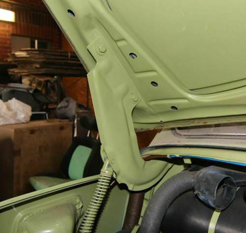

ein Haubenhalter vorne rechts ist gebrochen. Nun will ich die Haubenhalter gegen Haubendämpfer wechseln.
Nur wie bekomme ich die alten ausgebaut ?
Kann mir da einer helfen und sagen wie das geht?
Danke

welches modell?
... den hier?
Der iss von umme Ecke geschraubt.
Vorsicht, dass die Scheiben nicht in die A-Säule fallen.
02 müsste gleich sein. 03 anders.
Oder meinst Du die Feder?

Themenstarteram 16. Mai 2020 um 7:42
Es ist ein 1303er Bj. 77
Ich denke Du wirst das Teil komplett ausbauen, dann die Verbindung zwischen dem Arm und dem Federteil aufbohren und anschließend durch eine Schraube mit Scheiben und selbstsichernder Mutter ersetzen müssen.
Das eingebaut im Auto zu bewerkstelligen kann ich mir nur schlecht vorstellen.

Exakt so wird's gemacht.
Hab's genau so hinter mir...
Und man sollte sich Gedanken über die Haltebolzen machen. Schrauben sind denkbar unpassend dafür... die zerlegen das bissel Blech zügig. Mit einer Hülse drauf wird's wesentlich besser ;)
Gut, man könnte auch den originalen Bolzen nehmen und ein Gewinde rein schneiden. Dann eine Schraube mit Unterlegscheibe rein. Wenn da aber möglicherweise nur M4 geht, könnte das auf Dauer zu schwach sein.
Oder eine Schraube mit Bund entsprechend ablängen, so dass die Bauteile auf dem Bund laufen.

Themenstarteram 16. Mai 2020 um 12:31
OK Danke vor erst.
Es ist ein Cabrio.
Das Problem ist das komplette ausbauen.
Der hintere Teil des Halters ist auch einem Bolzen befestigt.
Auf der Beifahrerseite komme ich zum Ausbohren glaube ich mit einer Winkelbohrmaschine bei.
Auf der Fahrerseite ist es ziemlich eng um da beizukommen .
Es ist bei mir die eine Führung der Feder gebrochen deshalb der Umbau.

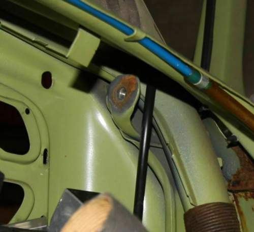

@Volvovol schrieb am 16. Mai 2020 um 14:31:57 Uhr:
Oben und unten sitzt eine Klemmscheibe auf dem Bolzen. Es ist nur der Verbindungsbolzen verstemmt oder verpresst.
Themenstarteram 16. Mai 2020 um 13:01
Es sitzt nur unten eine Klemmscheibe.
Oben bei der Feder und hinten am Halter sind Bolzen.
Themenstarteram 16. Mai 2020 um 13:02
Der Halter hat drei Befestigungen.
Themenstarteram 16. Mai 2020 um 13:13
Du hast recht. Es sind zwei Befestigungen am Auto und eine Verbindung zur Haube.
Schau noch mal ob die hintere Befestigung auch eine Scheibe hat.
