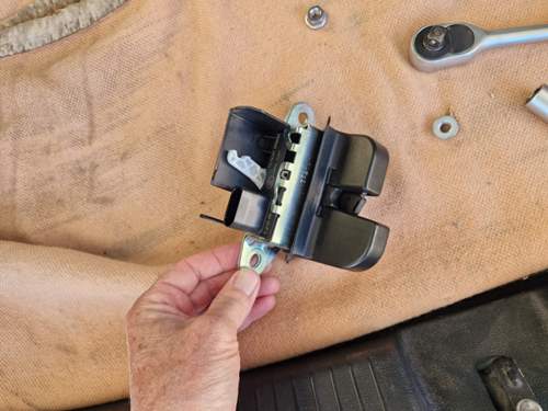

Bei meinem GTI (knapp ein Jahr alt) hat gestern die Heckklappenverriegelung das Zahnrad gestreckt (klingt als wenn bei TV-total der Buzzer gedrückt wird). Also beim freundlichen angehalten, und erwartet das das Teil bestellt wird (muss ja nicht jeder alles haben).
Hat der mir erzählt, das Auto müsse 2-3 Tage dort bleiben - also einen Raketenwissenschaftler bestellen der das fehlerhafte Teil identifiziert, einen Boten zum Zulieferwerk in Südafrika schicken der den Stellmotor abholt, und dann einen Meister, der die zwei 13er Muttern anzieht. Achja den Elektriker, der den AMP Stecker fachgerecht neu aufsteckt hab ich vergessen..
Ich hab gestern zwischen Feierabend und Kaffeetrinken die Innenverkleidung abgezogen, den Heckklappenschließer abgeschraubt und von allen Seiten Bilder gemacht (damit der Schlaue Freundliche weiß, was er bestellen muss..)
Sagt der heute morgen, das mein Auto zum Austausch dableiben muß, ich solle einen Leihwagen nehmen (und bezahlen), das Teil wird eingebaut wenn mal einer Zeit hat..
