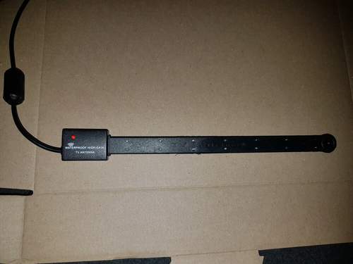

@Phaeton-driver schrieb am 1. Februar 2019 um 19:30:17 Uhr:
Nur würde ich gerne wenn es möglich ist die original verbaute im Phaeton anschließen.
Das Problem wird sein, dass DVB-T ist nicht aufwärtskompatibel zum neuen DVB-T2 ist. Das bedeutet: DVB-T1-Antennen sind nicht in der Lage, DVB-T2-Signale zu empfangen. Die originale Phaeton Antenne wird Dir vermutlich nichts nützen. Also solltest Du die beiden mitgelieferten Antennen verbauen. Kannst Du mal bitte ein Bild von den Antennen posten? Sind die Antennen für innen oder außen?
Weil der Phaeton 4 TV-Antennen hat und im Original TV-Empfänger 4 Tuner verbaut sind. Das Beste von diesen 4 Signalen wird dann weiterverarbeitet. Damit werden Störungen besser unterdrückt und die Empfangssicherheit größer.
Meine Frage: wie wird der Receiver bedient? Funk-Fernbedienung?
Gruß Günther
Die Antennen für die Heimgeräte haben sich doch auch nicht geändert bei der Umstellung von DVBT zu DVBT-2.

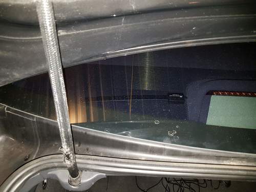

Ich habe eine der Antennen probeweise mal hinter die Heckscheibe gelegt.
Laut Aufdruck sollten sie gegen Wasser geschützt sein.
Antenne
Antenne-1
Antenne-2
@gusto-v10 schrieb am 1. Februar 2019 um 20:05:03 Uhr:
Gruß Günther
Nein, keine Funk-Fernbedienung.
Es wird ein IR Auge in den Innenraum geführt, auch dieses Kabel hat eine gute Länge.
Funktioniert super, hätte ich nicht erwartet.
Ich habe das Auge zum Testen an der Heckscheibe oben mittig hängen.
