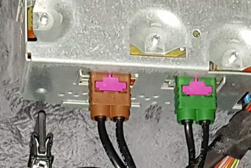

Das sollte gehen, im Phaeton ist der digitaltuner mit 2 Doppel Fakra Steckern angeschlossen, man kann die abbauen und neue einfache fakrastecker an die Fahrzeug koax Leitung basteln.
Problematisch könnte aber noch die Phantomspeisung sein, hoffentlich bietet der Tuner eine mit der korrekten Spannung, ich vermute der P braucht 12V? Kennt sich da jemand aus?

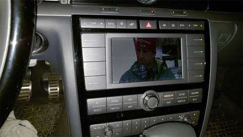

Guten Abend an alle,
ich habe heute ein DVBT-2 Receiver in den Phaeton implantiert.
Bin bis jetzt ganz zufrieden, bis auf das Thema Antennen.
Es sind 2 Stück dabei, mit ausreichender Kabellänge.
Nur würde ich gerne wenn es möglich ist die original verbaute im Phaeton anschließen.
Mein Problem ist die Kabelbelegung des Originalsteckers.
Außen wird die Abschirmung sein und innen die eigentliche Leitung zur Antenne.
Aber warum sind es 2 Stecker ein grüner und ein brauner mit jeweils 2 Kabeln ?
