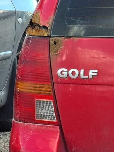

Ist ein 2.0 Benziner. Problemloser gehts nicht.
Golfgold ist doch was hochwertiges?! Keine Ahnung warum alle mein Auto runterhandeln wollen. 5000€ will ich schon noch haben.
/s
