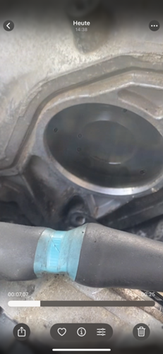

Guten Abend
Anbei ein Bild des Motorraums meines 2003er w211 220CDI.
Kann es sein dass er keine Kurbelgehäuseentlüftung hat?
Wie gesagt ist ein Früher Euro 3 Motor.
Besten Dank
Merczeno
Motorraum E220 CDI, BJ 2003 ohne Abdkg.
17 Antworten
Beim Luftfilterkasten geht der dicke Schlauch zum Turbo. Davon geht rechts ein dünnerer Schlauch mit Stecker ab. Den verfolgen, dann findest du die KGE

Hab dir die Kge mal eingekreist in Rot. Ist mit 3 Schrauben befestigt. Relativ schnell zu wechseln.
Sieht man relativ selten so. Normalerweise sitzt sie oben auf dem Ventildeckel drauf.
Hab ich aber auch schonmal so an einem Om648 gesehen und getauscht
@janmut1702. Danke. Da bin ich gar nicht drauf gekommen. Werde ich die Tage mal öffnen und Ersatz einbauen. Evtl ist das die Ursache für die ölfeuchte an der Stelle.

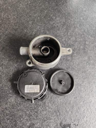

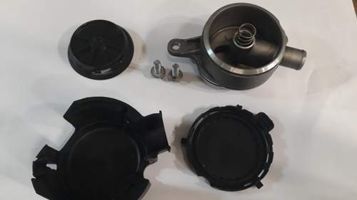

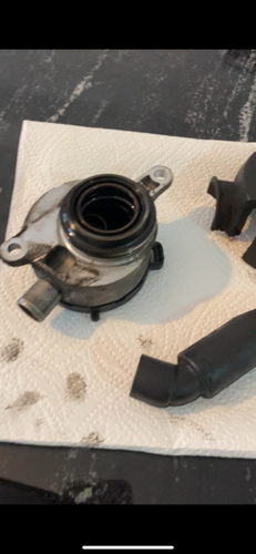

Um das Thema zu beenden, ich habe alles abgebaut, sauber gemacht und on Wasser eingelegt Damit die Kunststoffkappe geschmeidig wird. Am nächsten Morgen ließ sich die Kunststoffkappe demontieren und siehe da, die Gummimembran hatte einen Haarriss. Ersatz besorgt, zusammen montiert und angebaut. Funktion ist wieder hergestellt mit neuer Membran.
Auf den Bildern der Einzelteile fehlt nur die Feder.

die KGE ist beim 211er mit SBC also ein vorMoPf statt der Unterdruckpumpe eingebaut, ist halt MB, statt eines Deckels entwickeln die lieber gleich eigne KGE, die leider sehr teuer ist und nur bei MB zu kaufen gibt, zum Glück kann man die mit der Membrane aus einer KGE vom 270er CDI (z.B. aus einem W210) reparieren, die Membrane einzeln sind meist teurer
den Schlauch bekommt man nur bei MB
[quote][i]@avalex [url=/forum/aktion/PostJump.html?postId=72008025]schrieb am 2. Juni 2025 um 20:40[/url]:[/i] die KGE ist beim 211er mit SBC also ein vorMoPf statt der Unterdruckpumpe eingebaut, ist halt MB, statt eines Deckels entwickeln die lieber gleich eigne KGE, die leider sehr teuer ist und nur bei MB zu kaufen gibt, zum Glück kann man die mit der Membrane aus einer KGE vom 270er CDI (z.B. aus einem W210) reparieren, die Membrane einzeln sind meist teurer den Schlauch bekommt man nur bei MB[/quote] Hast du von der Membrane die ich brauche für die Reparatur einen link oder eine teilenummer Es wäre sehr hilfreich.

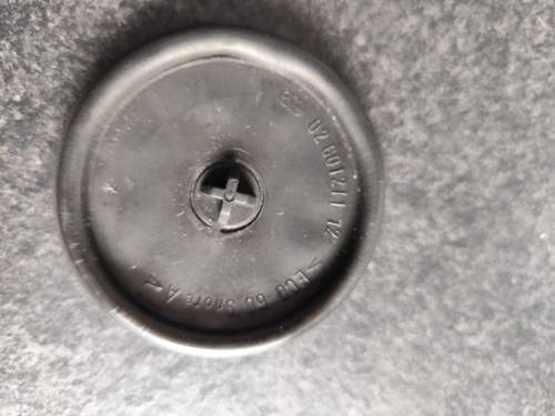

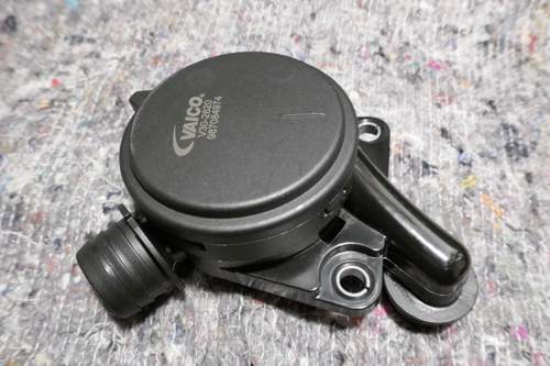

ich habe damals die KGE von einem 210er 270CDI gekauft, aufgemacht und die Membrane entnommen, eine passende Membrane gab es damals nur von einem Anbieter und die war sehr teuer
auf dem Bild sieht man die Vaico Nr.
KGE 211 mit SBC
KGE vom 270CDI
Membrane ausgemessen

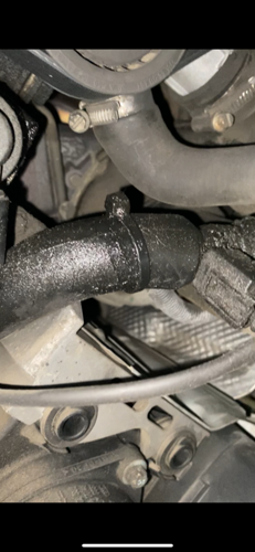

Hallo ich habe alles abmontiert heute sauber gemacht und geschaut sowohl der Schlauch und die Membran hatten keine Risse oderso… wie kann es sein das, dass Schlauch komplett verölt war?
Möchte etwas einwerfen auch wenn ich einen anderen Motor habe. @avalex Die Membran mit 70 mm Durchmesser gibt es in vielen Varianten günstig bei Aliexpress. @m67 Ganz vorn an der KGE wo sie am motor auf die Nockenwelle (verlängert gedacht) aufgesetzt wird ist ein Wellendichtring drin. Wenn der schlapp wird, kommt viel Ölnebel hinein.
