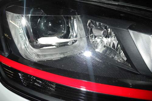

mein Fahrzeug (GTD VFL) hat Xenon-Scheinwerfer mit DLA. Mir ist seit langem aufgefallen, dass die Ausleuchtung bzw. Leuchtkraft der Xenon-Scheinwerfer nicht besonders stark sind.
Hat jemand bereits Erfahrung mit dem Tausch der Xenen-Brenner gemacht und eine Verbesserung der Ausleuchtung bemerkt?

Ich würde eher die Linse putzen, es ist ein bekanntes Problem, dass die Valeo Xenons trüb werden.

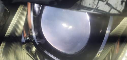

Ich habe nämlich auch das Gefühl, das meine Linsen trüb sind. Sieht wie ein Staub-Schmierfilm aus.
Wie bist du vorgegangen?

Also hier gibt’s mehrere Probleme.
1. Die Linse wird trüb.
2. Der Scheinwerfer verkratzt und streut mehr.
3. Die Brenner lassen über ihre Lebenszeit leicht nach.
Ich würde hier aber erstmal bei der Linse Hand anlegen und dann erst die Brenner tauschen.

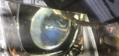

Man kann einen Metallkleiderbügel so zurechtbiegen, dass der durch das Kurvenlicht reinpasst.
Anschließend mit einem alten Brillenputztuch das Ende umwickeln.
Das sieht in etwa so aus:
Xenon

Bei mir war auch nach Reinigen der Linsen und Tausch der Brenner die rechte Seite dunkler und gelblicher als die Linke.
Letztendlich sind es dann doch "neue" gebrauchte Scheinwerfer geworden, das äußere Glas der alten war einfach zu stark mitgenommen und mit mikrorissen durchzogen.
Seitdem ist links und rechts auch wieder gleich hell und rein-weiß.
Ich hatte mir bei Amadingens kleine Flaschenbürsten gekauft, über die Borsten Schrumpfschlauch drüber, nicht das ein paar Borsten im SW bleiben. Dann die SW ausgebaut (macht sich besser) und die Spitze der Bürsten mit Isopropanol getränkt und die Linsen geputzt. Vor dem Putzen muß natürlich die Bürste entsprechend gebogen werden, damit die dort auch an der richtigen Stelle ankommt. War ein Unterschied wie Tag und Nacht.
