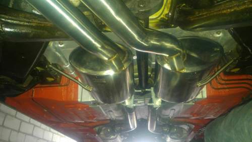

Endlich. Neuer Puff ist da.
Ist ja echt nen fettes Ding.
hoffe er passt so gut wie bei mir, klingt auch gut. Viel Freude damit.

@hammer...ja, die Anlage passt super zu deinem fliegenden Teppich😁😁
Mein Caravan hat zu Weihnachten auch eine bekommen. Bin hoch zufrieden und hat super gepasst. Besser wie bei der Limo.

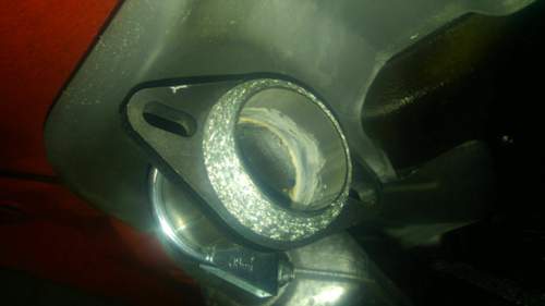

Bin nicht ganz sicher welche dichtungen normal sind von Kat auf MSD.
Musste ja solche Rep-Flansche holen, weil der Vorbesitzer die abgeflext hatte.

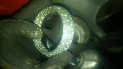

Da sind solche Dichtungen bei, siehe Bild.
Aber irgendwie steht es relativ weit ab.
Die original Schrauben sind auch zu kurz.
Musste jetzt längere holen.
Keine Ahnung ob das dann so original dicht ist
solche Ringe kommen rein, die Rohre stehen aber weit raus.
Ich weiß es nicht mehr genau ob das original so ist.
Versuch erst mal, wie es zusammen passt, vielleicht gehen ja die Rohre etwas ineinander, sonst einfach kürzen
Also die vorderen Rohre wollten nur mit Gewalt rein das sie passen. Musste sogar mit Wagenheber unter dem Kat hoch drücken, damit es überhaupt bündig ist. Ein Rohr war sonst immer schief am Flansch.
Ging nur mit Gewalt.
Aber jetzt soll es wohl passen.
Muss nur noch die Schellen fest ziehen hinten.
Hoffentlich ist es dicht
