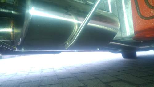

Hab ihn jetzt mal warm laufen lassen, es tropft bisschen Wasser aus der Verbindung Kat/MSD, aber das ist ja wohl normal.
Hab auch mal nen Tropfen probiert, ist kein Kühlwasser.
Ist wohl kondensierter Wasserdampf.
Ansonsten konnte ich keinen Gasstoß merken wenn ich die Hand an den Verbindungsstellen gehalten habe, also soweit alles dicht.
Der neue Limaregler macht seinen Dienst auch besser als der alte, vorher im Leerlauf 13,7V und jetzt 14,1V, könnte aber auch daran liegen das ich die ganzen Kabelverbindungen von Lima und Anlasser abgeschmirgelt und gefettet habe.
Motor hat zwar wie immer am Anfang Hydros geklappert, ging aber nach 3-4Minuten weg.
Danach Seidenweicher Leerlauf.
Denke ist auch wohl normal, weil bei der dauernden Standzeit wahrscheinlich die Hydros leerlaufen.
Aufm Bild sieht man die Wassertropfen.
Wenn die Kisten aus unserem Nachbarland die Löcher serienmäßig haben, dann hat das eine andere Qualität als ein nachträglich angebrachtes Loch!
Aus diesem Grunde auch mein gestriges Posting. Mach zumindest für den Prüftermin Schrauben rein.
Ja, hast recht. Habs mir auch schon durch den Kopf gehen lassen. Werde mir passende Edelstahlschrauben holen.
Dann sollte es ja wohl kein problem geben.
Wenn der Tüv typ fragt, sag ich einfach die sind drin um ab und zu Wasser zu lassen :-)

Von wegen die gebohrten Löcher bringen nix. Irgend jemand schrieb doch das die Löcher nix bringen.
Dafür tropfts aber aus allen raus.
Theoretisch sollte Wasser im Auspuff verdunsten, wenn man das Fahrzeug warm fährt.
Da haste Recht, aber ohne TÜV wirds schwer mit heiss fahren 🙂
Naja,
das spricht nicht gerade für die Töpfe.
Normalerweise sollte sich bei den Sporttöpfen innen kein Wasser unten ansammeln, da die ja eigentlich Absorbtionsrohre mit ganz viel Wolle haben.
So wie es aussieht, werden es doch einfache Prallbleche sein. Da kann sich natürlich viel Wasser sammeln.
Oder es sind Absorbtionsrohre mit etwas Wolle ummantelt, die natürlich schnell vollgesogen ist.
Allerdings soll es ja Edelstahl sein, das dürfte auch nicht von innen rosten. Von daher halte ich von den Löchern nix...
VG
Auch Edelstahl rostet.
Gerade bei den agressiven Verbindungen die sich durch die Verbrennung und Abgasen bilden.
