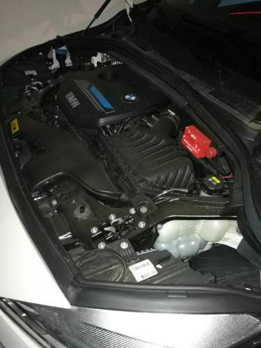

Den hab ich drin und sogar selber eingebaut. Alle 12 Monate zwei neue Knopfzellen und du brauchst nicht an die Elektrik ran.
Der Motorraum des AT ist für sowas aber ein denkbar Schlechter Platz, weil es da drin wirklich saueng ist.

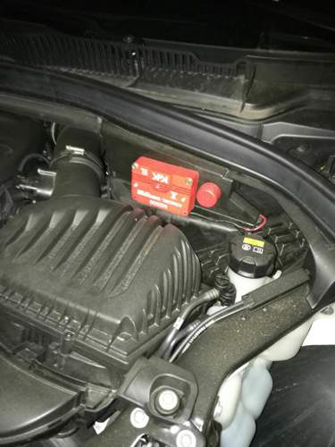

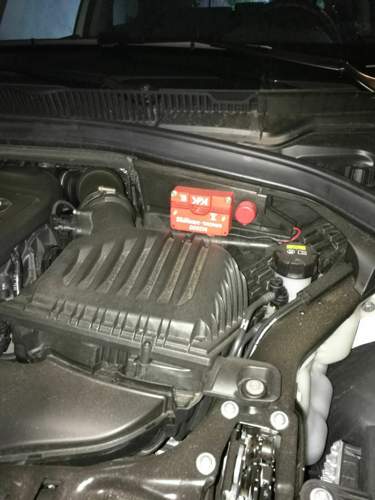

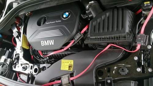

Ich habe den M2500 von K&K. Hatte ich schon in vorherigen Autos und dort ausgebaut. Mein Händler hat mir den dann vor der Übergabe in den XE eingebaut und angeschlossen.
Andere Teile wurden nicht eingebaut.
Der Einbau wurde nach dem Kauf beim Verkäufer mit verhandelt und kostete mich nichts.

Kannst du sagen, wo der Freundliche deinen eingebaut hat? (Evtl sogar ein Bild) Bei mir hängt das Ultraschallmodul ziemlich nahe am Motorblock und wird da sehr warm. Allerdings war das für mich der am besten geeignete Platz.

Meins gefällt dir wohl nicht? 😉
Frage: Hatte denn einer von euch schon mal Marderspuren im Motorraum gehabt? Ich bezweifle das ein Marder an die Stelle überhaupt hinkommt wo auf dem Bild von JVB die Platten befestigt sind. Ich wohne auf dem Land und habe in jedem Auto vor dem GT Marderspuren im Motorraum gehabt (Golf, Fiat, Citroen, Caddy). Auf dem BMW hatte ich regelmäßig nur Spuren auf dem Dach, bis ich meine Lösung aus den Vorfahrzeugen nun unters Carport installiert habe. Im Motorraum des BMWs ist für mein "Gerät" im Gegensatz zu den Vorgängerfahrzeugen kein Platz. Meine Lösung war einfach dieses Teil: https://www.amazon.de/.../ref=pd_cp_107_1?...
Natürlich kommt er da hin. Dort wo in meinem Bild das Ultraschallmodul hängt, kannst du im richtigen Winkel bis auf den Asphalt runter sehen. Platz zum einsteigen ist für einen Marder genug. Und ja, ich hatte auf dem Auto und im Motorraum schon mach 3 Tagen Marderspuren.
Die Platten sollen oben im Motorraum angebracht werden. Unten würden sie zu schnell verschmutzen und falls der Marder erst beim aussteigen eine gewischt bekommt, könnte er nach vor Schreck oben flüchten. Da geht´s aber nicht raus und er könnte dann in Panik erst recht alles kurz und klein beißen.

Hier meine Bilder.

Doch, doch.
Nur die roten Kabel im Motorraum irritieren beim Design 😉.
Aber nach Erklärungen warum sie oben liegen ...
Und ich würde gerne sehen wie BMW das verlegt.
