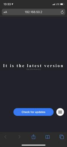

@FabianWKT schrieb am 1. April 2020 um 22:25:05 Uhr:
@GTS_Benny schrieb am 1. April 2020 um 22:08:14 Uhr:
Wie kommt ihr jetzt eigentlich an die Updates wenn deren Seite nur Fehler 404 zeigt?
Wenn du den Link direkt eingibst, kommt evtl ein Download. Per Update übers Handy zeigt er immernoch das Update von Januar an. Gibt aber ein neueres welches man per usb Stick installieren kann.
Wenn man den Link auf den 06ten ändert kommt das Update. Ansonsten einfach immer mit neuem Datum testen. Warum das so gehandhabt wird weiß wohl nur der Hersteller.
http://112.74.112.110/download/2020-03-07/U2W_Update.img
Ps. Der 404er Fehler ist an sich kein Fehler. Der Server wurde nur endlich mal richtig konfiguriert. Die Ordner und Dateien sind vorhanden. Die 404 kommt, da keine Index Datei hinterlegt ist.
Hat das Update schon jmd getestet?
http://112.74.112.110/download/2020-06-05/U2W_Update.img

Achtung! Dringende Warnung! Dieses Update bringt den Adapter ins Nirwana!
Im Macrumors Forum hats einer probiert und danach ist der Adapter ein Briefbeschwerer ...
Ok dann hatte ich wohl Glück gehabt.
Läuft bei mir ganz ok, startet aber öfter erst mit etwas Nachhilfe.
Würde euch auch empfehlen nicht zu updaten.
1
Gilt das sowohl für den Carlinkit als auch den CarPlay2air Adapter? Ist das ein offizielles Update von CarPlay2air welches den Adapter lahmlegen kann?

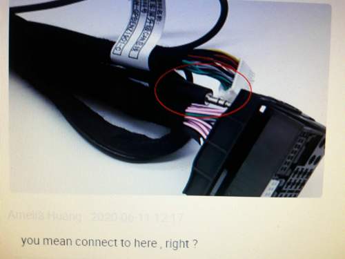

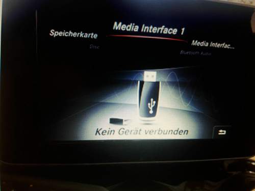

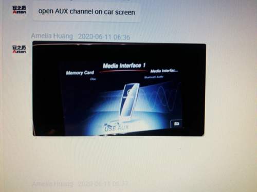

Moin moin zusammen, vielleicht können mir hier die Umbauprofis helfen.
Ich habe in meinem Fahrzeug (C250, EZ 8/15) ist ein Audio 20 mit Burmester verbaut. Ich möchte einen AUX 3,5 Klinkenstecker für Soundausgabe einbinden, b.z.w. per Adapter in die USB Buchse einstecken. Ich habe schon einige Adapter von AUX 3,5 Klinke auf USB ausprobiert, leider ohne Erfolg. Das Media Interface (USB Buchse 1 oder 2) erkennt das nicht.
Folgender Hintergrund: Ich habe mir bei ALI eine Carplay/Android Box bestellt und eingebaut. Die läuft auch soweit und ich möchte Android nutzen. Nur leider bekomme ich kein Sound.
Das ganze sollte eigentlich so wie auf dem Bild aussehen.
Bei mir sieht allerdings, "Kein Gerät verbunden". Schließe ich ein externen Lautsprecher an den Klinkenanschluß, habe ich Sound. Somit ist die Box o.k.. Ich habe noch ein paar Bilder angehängt.
Ich danke schon mal im Voraus!
