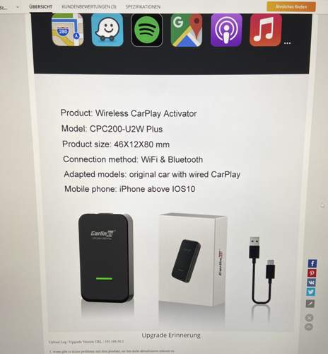

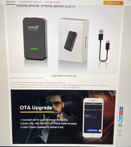

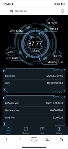

Mal so kurz als Update-Bericht (auch im inhaltlichen Sinne), der letzte Beitrag zum Thema CarLink Adapter ist ja schon etwas älter...
Ich hab mir im Frühjahr 2021 den CPC200-U2W Plus als CarPlay Adapter für meinen Jahreswagen S205 mit kabelgebundenem CarPlay geholt und ohne Probleme einfach angestöpselt und dann genutzt.
Nach einem Totalschaden an meinem S205 habe ich seit letztem Herbst einen ein Modelljahr jüngeren S205 und konnte den Carplay Adapter problemlos "mitnehmen" - da die Kopplung der Geräte auf dem CarPlay Adapter gespeichert sind, wurden alle Geräte gleich wieder erkannt.
Hab dann letztens nen Flashback gehabt, dass ja einige User hier im Forum ihre Geräte auch mal geupdatet haben und hab mir dann dazu die Produktbeschreibung bei Aliexpress angesehen.
Da stand was von OTA Upgrade: also rein ins Auto, Zündung an, Carplay Adapter die Verbindung aufbauen lassen und dann die URL 192.168.50.2 im Safari oder anderem Standardbrowser am iPhone aufrufen und "Check Update" drücken...das Teil hatte Softwarestand 2020-irgendwas und so habe ich step by step in 6-8 Schritten das System auf den aktuellsten Stand 2022.12.14.1349 geupdatet. Das Webinterface hat dabei 2x das Design gewechselt, letzter Stand ist nun von der Optik her so ähnlich wie Raumschiff Enterprise (siehe letztes Bild)...das CarPlay sieht aber weiter aus wie vorher, ein Glück :-)

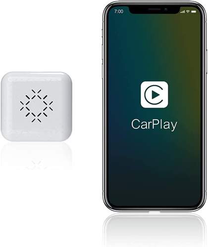

Ich habe meinen gegen den hier getauscht ist alles schneller und flüssiger
