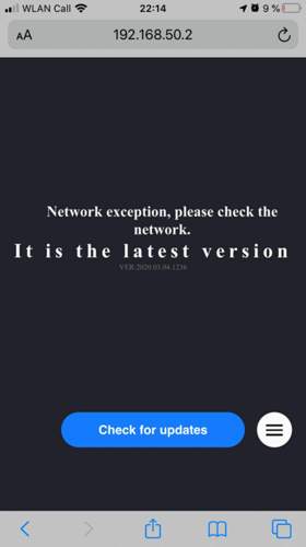

Bei dem Update über die 192.... kommt das es auf dem aktuellsten Stand ist.
Kann mir einer sagen was jetzt die neuste Version ist?
Ich habe nämlich das problem das nach paar Minuten die Tonqualität schlecht ist und sich nach 1-2 min wider fängt und klar ist.
Habe schon jetzt regelmässig mit dem Support gemailt und auch deren Varianten probiert aber keine Verbesserung.
Bei mir zeigt es an das die Version vom 20.2. ist.
Hat da jeder Hersteller dann einen anderen Stand?

Wie habt ihr bisher es upgedatet? Mit USB funktioniert es wohl nicht oder wo kann ich die neuste am besten mal ziehen die allgemein für den Adapter ist
Jepp, lief bei mir nicht so, wie es sollte.
Es kann aber auch sein, dass einige Adapter fehlerhaft sind
Ich habe meinen schon mal getauscht.
Was für eine Versionsnummer habt Ihr? Meine ist 2020.01.22.2233 laut Updateseite.
http://112.74.112.110/download/
Danke HarryBrumm
Habe jetzt die vom 4.3 installieren können. Nachher gleich mal testen ob das Problem weg ist

Ich kann die anderen nicht runterladen oder die funktionieren nicht mit USB
U2W_Update.img heißt die Datei. Diese muss direkt unterhalb des Datumspfades liegen. Die letzte ist vom 06.03.
