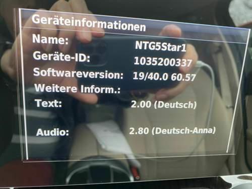

Die Software auf der HU ist 17/13.0 50.12. Wie verhält sich das bei Dir/bei Euch?

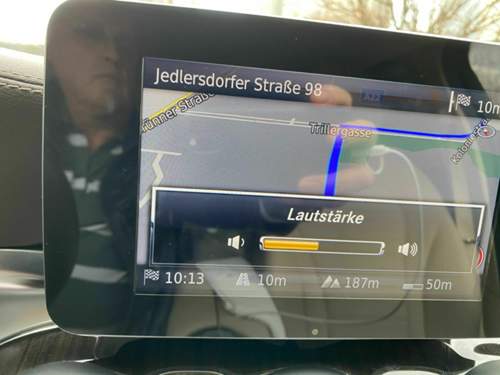

Mit der neuen Hardware/Software sollte doch auch der 'Lautstärkebalken' angezeigt werden - bei Erhöhung bzw. Verringerung der LS?

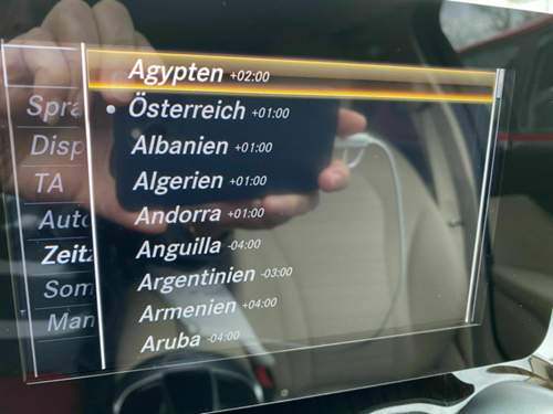

Aufgefallen ist mir auch, dass im Untermenü Zeit/Zeitzonen nur Mexiko, Bahamas, USA und Kanada verfügbar sind. Aktuell ist 'Automatische Zeit' aktiviert und keine Zeitzone ausgewählt. Die Uhrzeit selbst stimmt soweit, aber etwas verunsichert bin ich schon.

Lautstärke Balken auch.

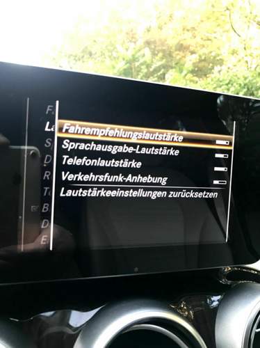

Es gibt auch noch einen neuen punkt wo man Radio, Verkehrsansagen, Verkehrsmeldungen, Naviansagen, Telefon usw. extra einstellen kann, weis aber nicht mehr wo.
Zeit habe ich auf automatisch keine ahnung was da bei manuell ist.

Vielen Dank auch Dir @HarryBrumm ... auch wenn mich die Tatsache, dass meine HW/SW womöglich nicht dem aktuellen Stand entspricht zugegeben etwas beunruhigt ...
Die Zeit steht auch bei mir auf automatisch, allerdings Zeitzone: keine ausgewählt.
Den Menüpunkt zur separaten Einstellung von Radio, Verkehrsfunk, Navi, Telefon gibt's bei mir nicht. Vielen Dank für den Hinweis - das werd' ich wohl ansprechen müssen. Die interaktive Bedienungsanleitung vermisse ich auch.
Welche Software läuft auf Deiner HU? kommst Du noch in das sog. 'Dealer Menü' rein?
Dealer menü komme ich nicht mehr, aber egal dort gab es ja nicht. Meine neue Hu bekam ich 2017, also das du eine ältere SW hast kann ich nicht glauben. Ich habe Fotos zu deinen fragen gemacht. Der lautstärke balken verschwindet nach 1 se. wieder. Hast du überhaupt eine neue HU Star eins.
