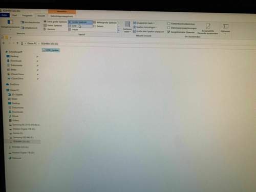

Hallo Ich hatte auch das Problem, dass der Adapter immer bei Connecting hängen geblieben ist. Bei mir war das problem, dass das Update wahrscheinlich nicht komplett funktioniert hat.
Ich habe verschiedenes ausprobiert, aber letztendlich hat folgendes geholfen:
Ich habe mir von: http://112.74.0.112/>.110/download/2020-01-22 die U2W_Update.img heruntergeladen. Diese auf einen leeren USB Stick (Fat32 formatiert) kopiert und diesen in den USB Port des Adapters gesteckt.
Dann den Adapter im Auto anschließen. Nach kurzer Zeit sollte "Updating..." angezeigt werden. Wenn die rote und die blaue LED am USB Port des Adapters leuchten, ist es fertig. Danach den Adapter wieder rausziehen und den USB Stick rausnehmen.
Danach sollte der Adapter wieder funktonieren, wenn Ihr ihn ins Auto steckt.
Bei mir hat das jedenfalls das Problem gelöst.

@FabianWTK
Der Link lässt sich nun öffnen. Und es kommt es ziemlich lange Liste....
Würde es ausreichen nur das aktuellste Datum/Version drauf zu laden?
Ja natürlich. Da sind alle Updates hinterlegt. Das aktuellste datum ist die neuste Version, die auch beim automatischen Update verwendet wird.

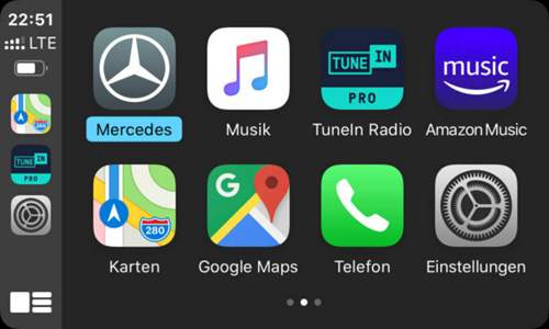

Bei mir ist nun der Adapter von west-berliner45 verbaut, funktioniert einwandfrei. 🙂
Hatte ein paar mal ganz kurze Aussetzer bei Musik, ansonsten bisher alles top.
Was mich echt verwundert hat war die Zeit bis Carplay nach dem Starten voll da ist, dauert ja nur knappe 5 Sekunden. 😰

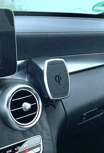

In Verbindung mit meinem magnetischen Qi Ladegerät ergibt das so langsam eine runde Sache. 😁
W205 - vorMOPF - Sept. 2017
Audio 20
Kein CarPlay ab Werk, wurde nachträglich codiert.
iPhone Xs mit iOS 13.3.1
CPLAY2air Software Version 2020.01.22.2233
PS: Ich habe zuallererst die Bluetooth Verbindung im Fahrzeug/iPhone gelöscht und das Carplay Fahrzeug im iPhone gelöscht. Also so, dass sich Fahrzeug und iPhone in keinster Weise mehr kennen. Erst dann habe ich den CPLAY2air Adapter eingesteckt.
