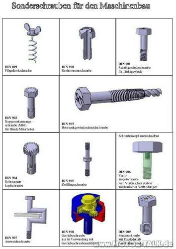

Sonderschrauben39vl
Witzig mit selbst bauen hab ich gemeint ob da schon eine schraube drin ist ,oder man die passende stelle dafür selbst bohren muss .da ich den endtopf jetzt noch nicht hab,kan ich mir das jetzt eben schlecht vorstellen und bilder hab ich jetzt hier noch keine gesehen wo diese schraube gezeigt wird am endtopf
