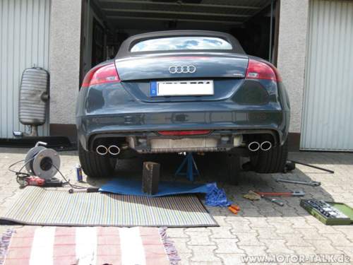

hab einen tts auspuff gekauft ,hab auch gelesen das der drunter passt bis auf das die rechte seite von der schürze geschnitten werden muss .wie macht man das mit der klappe in offen stellung blockieren ?wo habt ihr genau gesschnitten ?

ich habe den Einbau von einem TTS-Auspuff an einem TT 2.0 (ohne quattro) gerade hinter mir, welcher größtenteils problemlos verlief. Da die Aufhängungen für den Auspuff exakt dieselben sind, muss nichts groß umgebaut werden, sondern der TTS-Auspuff kann einfach anstelle des bestehenden 2.0-Auspuffs eingehängt werden. Die alten Aufhängungen können weiter benutzt werden, es braucht keine weiteren Teile außer dem Auspufftopf selbst (und einer Verbindungsschelle und des Diffusors). Ich selbst habe den Diffusor komplett in schwarz lackieren lassen weil ich es optisch edler finde.
Ein paar Sachen zum Einbau sollen an dieser Stelle genannt werden:
- Das ganze funktioniert nur wenn man die S-Line Stoßstange hat, da ansonsten der Original-TTS-Diffusor nicht dran passt. Die S-Line-Stoßstange hat an dem Übergang noch eine ca. 1 cm lange Wulst, die die normale Stoßstange nicht hat.
- Ich würde immer zum Original Diffusor-Einsatz für die Stoßstange greifen. Also beim Standard-Diffusor etwas aus dem Plastik rausschneiden sieht wohl eher besch...eiden aus.
- Das Problem ist die Verbindung des TTS-Auspuffs an den Abgasstrang. Bei mir hatte der Auspuff noch ca 7 cm Rohr, sodass wir einfach eine Schelle genommen haben um es zu verbinden (s. Bild 3). Allerdings war danach der Auspuff nicht richtig ausgerichtet (siehe Bild 4, die Rohre hängen viel zu tief und schauten 2 cm zu weit raus). Der Auspuff ist praktisch rechts und links an einer runden Aufhängung dran (s. Bild 5) und die Haltegummis können zudem etwas nach vorn und hinten schwenken, also je nachdem wie die Zuführung vorne am Abgasstrang befestigt ist (zu lang, zu kurz, bzw auch der Neigungswinkel ist wichtig!) sind die Auspuffrohre zu weit draußen, zu weit innen, zu hoch, oder zu tief. Das Anbringen der Schelle kurz vor dem Auspufftopf hat nicht funktioniert, da es nicht möglich war damit den korrekten Neigungswinkel zu bekommen. Die Lösung lag dann darin, die Schelle ca 30 cm weiter vorne anzubringen, und am Auspufftopf selbst den Abgasstrang anzuschweißen (siehe Foto 6, so hat es dann funktioniert). Also man richtet den Auspuff quasi erst richtig aus, und schweißt es anschließend passgenau zusammen.
- Wer so eine Schelle bestellen will: Teile-Nummer 1K0 253 141 H
- Die Klappe kann man manuell auf- oder zudrehen. Ist quasi wie eine Schraube die man auf- und zudreht. Geht auch nachträglich jederzeit, man muss nur unters Auto greifen.
- Kosten: Hab für TTS-Auspuff (neu) inkl Diffusor und Schelle 460 Euro auf ebay gezahlt. Lackierer: 100 Euro. Werkstatt: 100 Euro. Zusammen 660.-. Wem es zu teuer ist, der kann natürlich auch einfach den alten Diffusor für nen Hunni in schwarz lackieren lassen, das sieht auch schon edel aus.

Kann ich den Endtopf so im eingebauten unter dem Auto mit einer kleinen Flex und 115mm Trennscheibe abflexen oder komm ich da nicht gut ran und muss der ganze Endschalldämpfer vor dem Flexen abmontiert werden?

Das war einfach viel zu laut. Ich habe den Endtopf von meinem 3,2er abgeschnitten und den Endtopf von der TTs Anlage mit Hilfe einer Schelle verbunden.

ein wenig anheben und mann kommt dran
Auch flexen ist möglich.

Nicht basteln an deiner Heckschürze - nimm die Original TTS-Heckschürze
und keinem Dekra, GFÜ usw. Prüfer fällt das auf.
(Zitat Dekra gestern bei der Hauptuntersuchung: woher sollen wir wissen, dass das nicht original ist)

geht auch ohne schweißgerät! Auspuffschelle reicht völlig aus. Bin in ein paar Wochen in Ulm bei turboperfomance da könnt ma des ja vlt machen
Hört sich gut an hast das schonmal gemacht wegen der Ausrichtung und so weiter ? 🙂
ich hab bei meinem den 3.2 endtopf dran. Das geht wirklich total easy. Mit der Auspuffschelle hast halt noch den Vorteil, falls dein tüv mal stress macht, baust den alten wieder ein. Der einbau ist eine sache von 30 min. (nur ESD ohne heckstoßstange)

Der 4-Rohr-Auspuff ist ja ein Klappenauspuff, Du kannst unter dem Auto die Klappe verstellen und einstellen ob der Auspuff laut oder leise sein soll. Die automatische geschwindigkeitsabhängige Steuerung ist beim 2.0 nicht vorhanden, das musst du dann manuell einmalig machen.Aber kannst es ja auf "leise" stellen.
