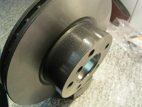

Noch ne Frage zur Beschaffenheit der Scheibentöpfe. Auf den Fotos, die ich mir angeschaut habe (u.a. auf der Brembo-Homepage) sieht das so aus, als seien die Töpfe mit einem grauen, glänzenden Lack o.ä. beschichtet. Sie sehen jedenfalls nicht so matt aus wie andere Teile. Ist das tatsächlich so?
@passatsucher
Scheiben sind grundsätzlich beschichtet.
Die MaxLine Scheiben sind eher schwarz matt gehalten die XtraLine schwarz glänzend. Beide sind auch recht langlebig.

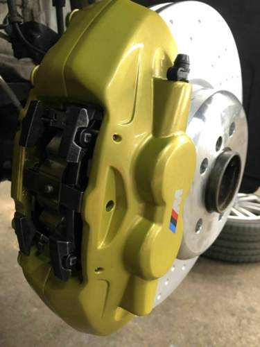

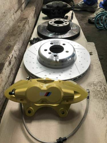

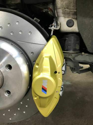

Zuletzt hatte ich die Xtra & die MaxLine auf meinem Vorgängerfahrzeug. E46 330d Touring in den Dimensionen325mm VA & 320mm HA, beide haben Ansprechverhalten & Nassbremsverhalten deutlich verbessert. Die MaxLinie war dabei deutlich langlebiger.
Bin dann aber auf die E46 Performance/M3 Scheiben gewechselt.
Aktuell fahr ich die 35d Bremse auf meinem F31 330d.
Rüste jetzt aber auf die Performancebremse um.
Da im Set die Belag & Scheibe HA fehlen - hab ich beides von Brembo nachgeordert.
Auch hier schaut die Quali echt gut aus.

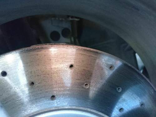

Hab bei meinem 4er GC letztes Jahr vorne Zimmermann Bremsscheiben gelocht mit ATE Keramik Beläge montieren lassen. Dir hinteren waren gerade nicht verfügbar und ich konnte jetzt noch über 15Tk fahren bis diese jetzt gewechselt werden sollten, zum Glück.
Die Scheiben von Zimmermann sind jetzt ein Jahr und 15Tk drauf. Als ich nach 40km von 140kmh auf 50kmh von einer abfallenden Autobahn Ausfahrt abbremste, bemerkte ich eine laut holprige und unruhige Bremse vorne! Als ich die Scheiben anschaute waren sie rostig und bläulich! Der Händler meinte, soll den Rost abbremsen, die Bremse sei in Ordnung, nach Bremsentest auf der Rolle. Da ich gerade ne Schulung machte fuhr ich 2000km und konnte täglich viel bremsen und einiges dadurch erfahren. Anfangs ist alles in Ordnung, sobald jedoch die Bremse etwas warm wird ist die Bremse ruppeligen und laut. Bremst man jedoch immer mehr und die Bremse wird heiß ist es wieder wie am Anfang gut! Und das ist jedem Tag gleich geblieben!
Kennt Ihr soetwas?
Eure ATE Bremsbeläge sind das auch keramische?
Anfangs war auf der Zimmermann Scheibe ein Lack und die Scheibe hatte eine wellig Oberfläche. Der Bremsstaub war immer hell und sehr leicht zu entfernen. Jetzt sieht er genau so schwarz wir hinten aus!!

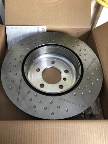

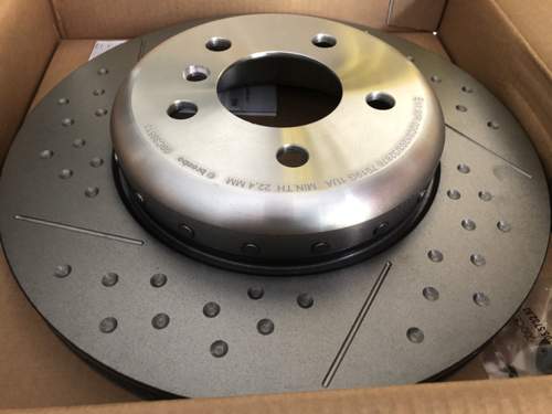

So, habe soeben die Bremsenteile erhalten. Bin bis jetzt begeistert, zumindest schon mal von der Verarbeitungsqualität. Die Scheibentöpfe und die Ränder lackiert! Schön in anthrazit, passen hervorragend zu meinen Felgen und sieht sehr haltbar aus. Werde sie demnächst dann mal verbauen, Serviceanzeige steht noch bei 3000 km, daher warte ich noch ein wenig, zumindest bis es mal richtig warm ist. Danke nochmal an alle für die Beteiligung! 😎

Wunderbar, keine Sorge die Quali passt generell. Die Anzeigen beim F sind übrigens extrem sensibel. Ich bin bis jetzt locker immer ca. 3000-4000km drüber gefahren, ohne Stress. Zuletzt waren es hinten sogar knapp 5K.

Die Scheibe hat Warmverzug. Durch zu hohen Temperatureintrag hat sich das Gefüge dauerhaft verzogen > die Scheibe ist "krumm".
Kannst Du nur austauschen.
Durch die Löcher sind die Zimmermänner nicht wirklich haltbarer 😉

Vielen Dank für die Antwort.
Eigentlich kann das überhaupt nicht sein, da ich eher sehr wenig Bremse und das rosten dann gar nicht aufkäme!?
Jetzt wo ich die letzten 2 Wochen voll Kanne gebremst habe, ist die Scheibe immer noch etwas rostig! Kann es sein, dass wenn es kalt und heiß ist rund läuft und im mittleren Temperatur Bereich laut ruppelig wirst?
