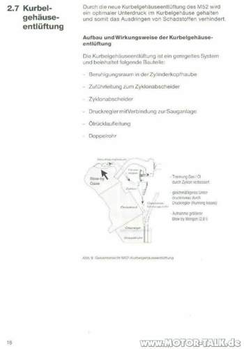

Der Zyklonabscheider ist ein Teil der Kurbelgehäuseentlüftung. Bei M50 Motoren z.B. wurden die Blow-By Gase direkt wieder in den Ansaugtrankt geführt. Das führte dazu, dass sich hier unter Umständen viel Öl gesammelt hat (Drosselklappe, Faltenbalg). Da Öl für bestimmte Gummisorten nicht so das wahre ist wurde das beim M52 geändert.
Der Zyklonabscheider hängt unter der Ansaugbrücke. Durch den Unterdruck wird ein Wirbel erzeugt, der die Blow-By Gase in feste Bestandteile (Öl) und tatsächliche Gase trennt.
Das Öl fließt über ein kleinen Schlauch in die Ölwanne zurück (Anschluss am Ölpeilstab) und die Gase werden in das Ansaugsystem geleitet.
Edit: Gerade bei Fahrzeugen die im Winter viel Kurzstrecke fahren und das Teil nicht korrekt arbeitet sammelt sich viel Kondenswasser in dem Teil und er friert ein. Dadurch saufen die Motoren dann auf einmal sehr viel Öl.

Hier ist die Funktion anhand Bildern erklärt: Klick
Hier die komplette Doku in englisch: Klick

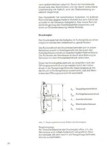

Die deutsche Seite ist grad nicht verfügbar....ich häng die entsprechenden Seiten zur Kurbelgehäuseentlüftung daher mal in den Anhang.

Kleiner Tipp zum Testen ob der Ölabscheider/Kurbelwellengehäuseentlüftung/Zyklonabscheider defekt/dicht ist.
Bei laufendem Motor den Öleinfülldeckel versuchen abzunehmen.
Lässt er sich leicht abnehmen, ist der Ölabscheider in Ordnung und der Druckregler arbeitet.
Lässt sich der Deckel nur sehr schwer abziehen weil er durch zuviel Unterdruck angesaugt wird, sitzt der Ölabscheider zu.

Klar kann der für Leistungsverlust sorgen.
Ich versuchs mal zu erklären :
Die Kurbelwelle dreht sich. Das Öl in der Ölwanne wird aufgeschäumt. Durch das Ständige auf und ab der Kolben entsteht ein Druck um Kurbelgehäuse, der sich mit dem Ölnebel mischt.
Sitzt jetzt der Ölabscheider zu oder der Druckregler ist defekt, findet kein Druckausgleich mehr über die Ansaugwege statt.
Der Druck im Kurbelgehäuse nimmt zu, Dichtungen sind hier die erste Stelle wo der Druck und das Öl entweicht (wie schon gesagt wurde Ölpeilstab, Wellendichtringe etc.). Ein weiterer Teil des Ölnebels drückt sich an den Kolbenringen vorbei in den Brennraum -> Öl wird verbrannt -> hoher Ölverbrauch -> weniger Frischluftanteil im Zylinder = weniger Leistung, was mit zunehmder Drehzahl und somit auch höherem Druck im Kurbelgehäuse zusammenhängt.
Hoffe man konnte das halbwegs nachvollziehen. 😛
