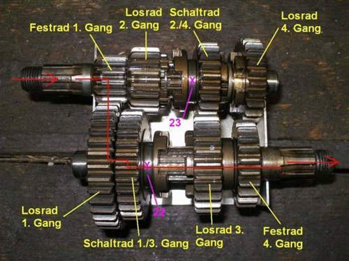

Gab oder gibt es bei den Schaltgetreiben keine Geräusche???
@Ugolf schrieb am 16. Oktober 2015 um 18:08:57 Uhr:
" Loseräderrasseln" - diesen Ausdruck kenne ich erst seit dem DSG. Ist ja auch eine furchtbare Vorstellung - " lose " Räder.
Das du den Ausdruck nicht kennst liegt wohl daran, dass es diesen Ausdruck ("Los(
e
)räderrasseln"😉 auch nicht gibt! Hat auch kein Mensch hier so geschrieben und es hat auch absolut nichts mit losen im Sinne von lockeren Rädern zu tun!
Losräder gibt es auch nicht erst seit es DSG gibt, sondern auch in allen Kfz-Schaltgetrieben werden Losräder verwendet, um das Schalten der Gänge zu ermöglichen.
Los
@GoLf 3 Bastler: Ok, gebündelte Verfahren. Wieder was gelernt.
@Ugolf: Ich will den Wagen aber nicht zurückgeben, da er bis auf die Geräusche genau das bietet, was ich mir wünsche. Ich will das der Mangel beseitigt wird. Meine Rechtschancen sehe ich nicht negativ. Ein wenig googlen zeigt, das ähnlich gelagerte Fälle bereits erfolgreich waren.
@Jubi TDI/GTI: Sollte es das Losräderrasseln sein, tritt dies auch beim Beschleunigen ohne Schaltvorgänge auf? Ein Geräusch, das sich besonders in Tiefgaragen anhört als wenn einem gleich das Getriebe um die Ohren fliegt kann kein normales Betriebsgeräusch sein. Wir haben in der Familie ein weiteres DQ200, das keinerlei Geräusche von sich gibt. Für mich heissen Geräusche in der Regel mechanischer Verschleiss. Wie sieht es da mit der Langfristhaltbarkeit aus?
Was DU willst und was finanziell für dein Händler machbar ist sind aber zwei paar Schuhe. Dein Händler wird sich diesen Schuh mit Sicherheit nicht anziehen und dir ein neues Getriebe einbauen sollte es sich tatsächlich "nur" um ein Losräderrasseln handeln, sondern wird dir höchstens anbieten das Fahrzeug zurückzunehmen. Dies wäre ein konstruktionsbedingtes Geräusch, welches absolut keine Einschränkungen in Bezug auf die Haltbarkeit mit sich bringt, wäre also ein Komfortproblem.
Theoretisch kann das Losräderrasseln immer auftreten wenn diese keinen Kraftschluss haben, sie können dann die Motorschwingungen aufnehmen und innerhalb des konstruktionsbedingten Zahnflankenspiels anfangen zu rasseln. Wann genau und unter welchen Umständen genau das passiert kann ich dir nicht sagen, da ich selten mein Kopf beim fahren aus dem Fenster halte. Ich höre das höchstens mal bei geöffneten Fenster und durchfahren einer Unterführung wo der Schall zurück reflektiert wird.

Ich sage mal so, es gibt kein DQ200, dass in bestimmten Situationen NICHT rasselt.
Aber der eine hört Fliegen husten, oder empfindet ein normales Betriebsgeräusche als ein Defekt. Der andere hört so etwas nicht, bzw. sind ihm Geräusche egal, die man nur mit geöffneten Fenster in Tiefgaragen hört.
Ich wünsche dir viel Glück beim Durchsetzen deiner Forderung, sollte für dich ja kein Problem darstellen wenn das Geräusch so laut ist, dass es sich schon so anhört.....
Ich habe für weitaus geringere Geräusche ein neues Getriebe bekommen. Im Gegensatz zu dir konnte ich aber das Geräusch für jeden hörbar und zu jeder Zeit reproduzieren.
