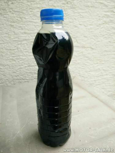

habe nun auch mein Mechatroniköl bei Kilometerstand (ziemlich genau 90tsd) gewechselt. Die farbe beim abgelassenen Öl finde ich jetzt nicht so dunkel, denn der Strahl des abzulassenden Öls war recht durchsichtig grünlich. In der abgefüllten PET Flasche wirkts irgendwie dunkler.
Achja, bei der Entlüftungskappe gibts zwei verschiedene Ausführungen. Wie es halt immer so ist, habe ich meine Wahl auf die falsche gelegt. Muss ich am Montag nochmal wechseln, denn die alte Kappe bricht defintiv ab. Sieht fast wie ne Sollbruchstelle aus.

Mechatronikoel
Frage : Wieviel km hatte die Mechatronik drauf ?
Laß auch das Öl über Nacht in der Flasche stehen. Kontrolliere dann ob sich am Boden Rückstände gebildet haben oder kleine schwarze Krümelchen dabei sind.
War bei mir der Fall.
Man könnte das Öl auch durch einen alten Kaffeefilter ( wie früher) durchlaufen lassen.
Bei der Sache ist eben interessant ob und wieviel Abrieb bzw. Krümel drin sind. Diese machen in den Ventilen Störungen.

Hallo, optisch konnte ich jetzt nix feststellen. Mal schauen wenn ich von irgendwo einen Kaffeefilter (was heute echt schwierig ist) organisieren kann werde ich es nochmal filtern.
Fahrzeug hat die erste Mechatronik und ziemlich genau 90tsd runter.
