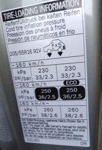

Nur, daß bei mir 2,3 steht als normal und 2,5 als Eco. Ich mache nachher ein Photo.
Und wie gesagt, zwischen 2,3 und 2,5 bar Druck merke ich keinen Unterschied.

So, hier das Bild von der Luftdruck-Angabe. Bei schneller Autobahnfahrt geht auch 2,6 bar - für mich uninteressant, da ich auf der Bahn eh nur 120 (laut Tacho) fahre.
Mich stört das harte Fahrwerk schon ein wenig bzw. ich bin der Meinung, daß das Auto schaukeliger fährt wie am Anfang.
Werde mal beim TÜV die Stoßdämpfer prüfen lassen und das Fahrwerk bei Gelegenheit in der freien Werkstatt unseres Vertrauens. Zum Freundlichen habe ich kein großes Vertrauen...
Wie kommst Du auf 2,7 bar ?
In der Fahrertür steht der richtige Luftdruck
und dann fährt sich das Auto auch richtig .
Im Sommer sind 17 Zoll und nicht 16 drauf wie in deinem Bidlanhang
