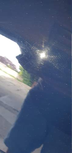

harter oder weicher lack.?
Habe momentan einen 220SL coupe bj 1965 vor der brust.
Lack ist wohl der 355 blau metallic.
Ist der Lack hart oder weich.?
Möchte da nicht direkt mit heavy cut und harten pad dran. Lacksubstanz ist eigentlich gut.
Macht kneten Sinn?
Reicht für das Chrome normaler elsterglanz?
Danke schonmals 🙂

Okay.. kurzes update des Besitzers..
Der Wagen war ursprünglich weiss.. Dieser wurde komplett neu lackiert.. also alles demontiert und einmal komplett neu....
Dann auf jeden Fall die Lackdicke messen, alles andere wird Rätselraten. Ich vermute aber, es wird sehr weich und sehr dick lackiert sein. Wenn dem so wäre, wäre das super für die Aufarbeitung.
Ich probiere entweder mal 3in1 finish oder 3500 finish.. mal gucken ob es etwas bringt... natürlich an einer nicht direkt sichtbaren Stelle..
Das Auto hat extrem viele Swirls...
Kann der Besitzer auch sagen welcher Lack verwendet wurde, also nicht die Farbe, sondern was für eine Lacksorte von welchem Hersteller ?
Der über dem Basislack angebrachte Klarlack ist ja relevant im Kontext Härte.
355er Basislack ist normalerweise wasserbasierend, sagt aber wenig aus welcher Klarlack aufgetragen wurde.
Ohne viel Theorie würde ich mit einer leicht abrasiven Politur beginnen und mich dann herantasten
So... leider vergessen Bilder zu machen...
Der Lack ist extrem weich... leichter Fingernagel reicht schon... auf dem Kofferraumdeckel sind leichte "Sprengel " halbe stecknadelkopfgrösse ... bekomme ich mit handpolitur nicht runter... also doch kneten? Geht das bei weichem lack? Blau oder weisse knete?

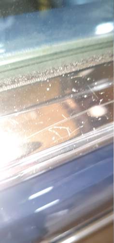

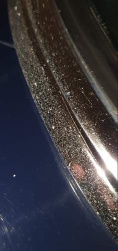

Wie bekommt ihr geblühtes chrom wieder schick.. scheint irgendwie angelaufen zu sein.. mit Elsterglanz passiert null Komma null.....

Fang mit der milden Knete an, desto weniger musst du im Anschluss Spuren beseitigen.
