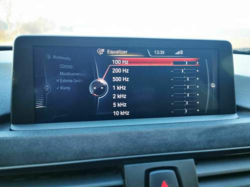

@martinmoeri: Schon mal richtig rumgespielt mit dem Equalizer des HK? Wunder kann es nicht bewirken, aber wohl doch einiges rausholen bei idealen Einstellungen. Schau dich doch mal in passenden Foren um, z.B. klangfuzzis oder im US-Forum f30.bimmerpost. Da wirst mit Sicherheit nützliche Infos finden, auch für evtl empfehlenswerte Aufrüstungen 🙂

Hallo Martin,
Hier wie besprochen meine Einstellungen
Den Rest kennst du ja schon.
