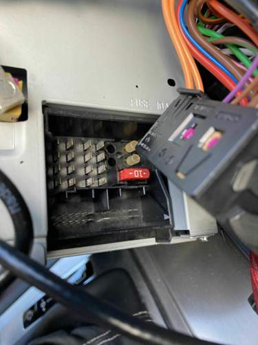

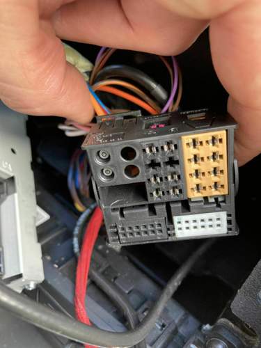

Ich fahre einen S204 EZ 10/2014 mit Audio 20 und Standard-Soundsystem. Evtl. bekomme ich das H&K System zum Nachrüsten. Nun habe ich mich etwas mit der Materie auseinander gesetzt und zunächst mein Radio ausgebaut um festzustellen, ob dieses überhaupt einen LWL Anschluss besitzt. Das hat auch geklappt, LWL Anschluss ist vorhanden. Jedoch steckt dort bereits ein LWL-Kabel drin und eine H&K Endstufe ist nicht verbaut. Weiß jemand was damit noch angesteuert werden könnte? Wenn ich das Soundsystem nachrüste, benötige ich dann hierzu eine Weiche?

Hallo
Über den LWL werden auch andere Systeme versorgt.
Hast Du eine Navi im Auto (Becker Version im Handschuhfach)
Dieses wird über LWL angesteuert.

Das Stimmt so nicht.
Mediainterface, Sound und DAB sowie TV-Tuner werden über den MOST angebunden.
Das BMP wird per LVDS Kabel verbunden.
Der MOST ist ringförmig aufgebaut.
Neue Geräte werden eingeschleift.
Sind Pfeile an den Steckern.
Nachrüsten von HK ist sehr aufwendig und muss anschließend korrekt codiert werden.
