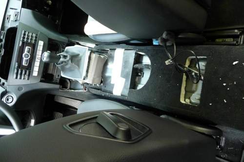

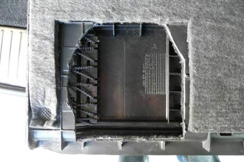

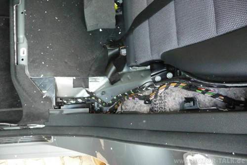

Noch ein paar Bilder zum Umbau:
C-Säule links
Mittelkonsole
Seitenfachdeckel-Ausschnitt
+7

Hast Du zufällig noch Bilder von der Mittelkonsole seitlich? Ich wüsste gerne wie es unten drunter aussieht um eine Eigenkonstruktion meiner Handyhalterung an zu bringen. Ich möchte nichts anbohren oder schneiden.
Nimm mal den Schalt/Wählhebelsack hoch, dann kannst Du fühlen und nachschauen!
Bilder habe ich leider keine mehr! Auf der Fahrerseite laufen ein paar Kabel und li.+re. der Luftkanal von den hinteren Düsen.
Für den Ausbau, mit Mopf, muss das Radio zuerst raus, ohne Mopf reicht es ab Klimabedienung.
Lars
Danke und schade, ich hätte halt erste mal schauen wollen bevor ich das ganze 2 mal ausbauen muss.
Wird sich schon ein Weg finden...
