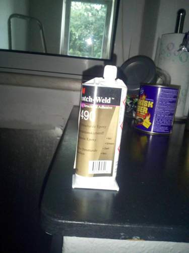

Ist bestellt. Da bin ich mal gespannt ob das klappt. Wenn der Kleber da ist und jemand Lust auf eine Anleitung beim einkleben hat nehme ich gerne entgegen.
Denke mal: sauber machen, ölfrei machen, ausrichten, kleben, so ungefähr.
Hab hd man gerade gelesen: klar wer möchte bekommt FREIBIER
@harleyhorse schrieb am 7. August 2017 um 22:39:21 Uhr:
Im Prinzip genau richtig.
Anhand alter Abdrücke/Kleberreste vielleicht noch die Höhe der Magneten im Rotor bestimmen (vermutlich waren sie nahezu bündig mit der Außenkante) und dann die alten Kleberreste natürlich auch entfernen.
Ölfrei heißt mind mit Bremsenreiniger arbeiten. Je penibler die Vorarbeit, desto größer die Erfolgsaussichten.

Danke für die Tipps und den Link für den Kleber

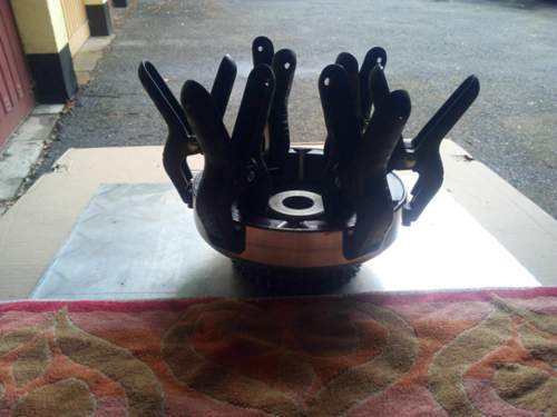

Moin
Img-20170811-181914
Img-20170812-110631
Img-20170812-110641
Sieht doch gut aus. Find´s gut, auch mal was zu reparieren, anstatt immer nur auszutauschen.
Lass den Kleber lange trocknen. 1 Tag reicht nicht. Ich hab mit 3-4 Tagen immer gute Ergebnisse erzielt.
Wie hast Du die Abstände zwischen den Magneten exakt hinbekommen. Distanzholz oder Augenmaß?
Thumbs up!!!
Ich wollte das Tel noch in den Backofen, 65 Grad 2 Stunden, steht in der Anleitung. Steht jetzt ca 2,5 Stunden so vor sich hin. Die Abstände habe ich so gemacht. Dahin wo der deutlichste Abdruck war den 1. ab dann mit der Fühlerlehre, soviel über einander bis ich das Maß hatte. Kann gerne noch Mal nachschauen viele es waren. Liegt noch so da.
Respekt, ich drück die Daumen dasses hält.
Gruss SM
Danke ScittyMoore und Jungbiker ich werde berichten. Vielleicht klappt's ja wie bei hd-man dann hat sich das ganze doch gelohnt.
Fxstshd auch. Das das Daumen hoch heisst musste ich erst übersetzen lassen ??
Du wärst der Erste, bei dem es nicht funktioniert. Damit ist einfach nicht zu rechnen.
Danke hd man, hab das Teil jetzt bei 65 Grad im Ofen. Würde gerne Morgen so bei Mittag zusammen bauen wollen.
