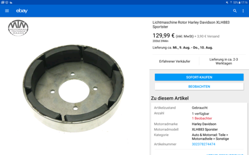

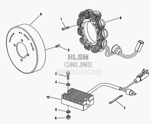

Ok, dann werde ich wohl in den sauren Apfel beissen müssen. Aber nur zum besseren Verständnis was ist dann das hier?:
Screenshot-20170807-171652
Die Bilder zeigen das Gleiche wenn fx die Nr. 9 meinte.
Und es sieht gemäß Zeichnung eher so aus als wenn das wohl doch getrennte Teile sind.
Könnte fx sich da wohl vertan haben, entweder mit seiner Aussage oder mit der Zeichnung.
Ach, bei meiner alten Softi sind das auf jeden Fall getrennte Teile und einzeln zu beziehen.
Das ist mit ziemlicher Sicherheit ein Nachbau-Rotor, oder ein gebrauchter OEM-Rotor,
der bei dir passen wird.🙂
Wenn du von seiner Qualität überzeugt bist, dann nimm ihn.😉
Überzeugt bin ich nicht kenne den Anbieter nicht und für 200,- bekomme ich einen Neuen mit Ritzel. Das Bild galt rein der Information.

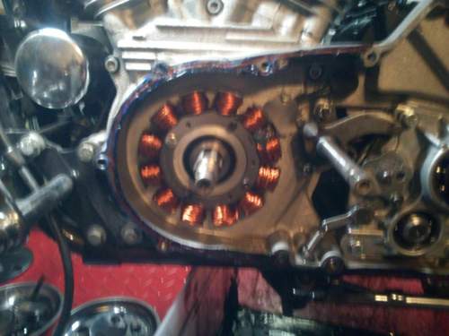

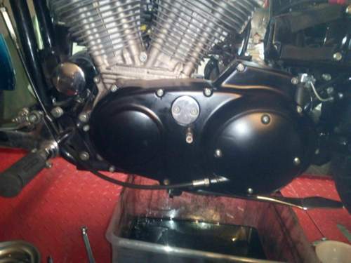

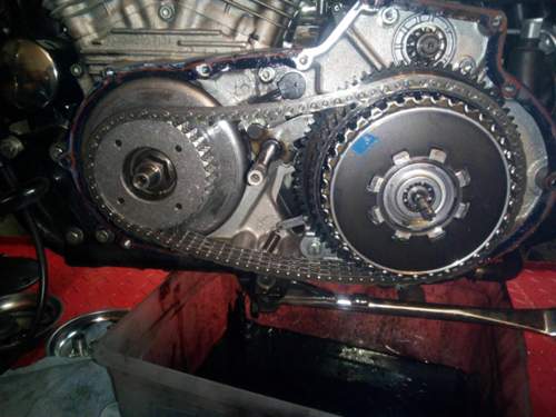

Bilder: Stand meiner Aktivität
01-primaer-geschlossen
02-primaer-geoeffnet
03-stator-neu
+4
