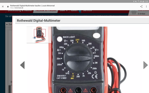

Hallo Jungbiker, Regler habe ich gestern getauscht. Nicht neu aber definitiv richtig umgetauscht und die beiden Reglern laden auf einer anderen Maschine mit um die 14 Volt. An der Lima direkt gemessen mit Ohm bekomme ich immer wieder den gleichen Wert und der ist 1. Nun bin ich aber auch nicht derjenige der sich perfekt mit einem Mutimeter auskennt. Sagte ich schon. 12 Volt messen an der Batterie kann ich ab dann hört es aber schon auf. Auch in anderen Foren finde ich keine exakte Beschreibung wie man so ein Gerät für die entsprechende Messung korrekt einstellt.
Stell doch einfach mal ein Photo Deines Messgerätes hier rein, dann können wir Dir sagen, was Du für welche Messung einstellen musst.
Uli
Hallo Uli, das hatte ich schon mal gemacht. Mache ich aber gerne noch einmal weil ich ja Hilfe brauche. Meine Schwierigkeiten liegen bei der Ohm Messung und ich glaube bei der Wechselstrom Messung. Habe leider die Beschreibung der Messung aus dem, ich glaube Milwaukee Forum war es, nicht zur Hand. Weiter ist mir nicht klar wozu der ganz linke unten Steckpohl auf dem Millimeter ist. Brauche ich den überhaupt?
Screenshot-20170722-173221
wenn du das blaue steckdings mit den beiden stiften meinst (auf deinem bild nicht mit drauf), NEIN, das brauchst du nicht.
wie aus der bedienungsanleitung ersichtlich, ist das ein transistorsockel...
Hi Harleyhorse,
Du stellt das Multimeter auf den Bereich 200 im Bereich V Wechselstrom. Das ist bei Deinem Multimeter auf ca. 2 Uhr.
@Jungbiker schrieb am 14. August 2017 um 09:34:41 Uhr:
aber wenn er erst um 4 uhr messen kann?
Jo. Ich glaube aber, er meint nicht das blaue Steckdings, sondern das rote Steckdings ganz links, da wo das rote Kabelbums reinkommt. Vielleicht kannst Du ihm das mal erklären.
@harleyhorse schrieb am 14. August 2017 um 08:32:58 Uhr:
...der ganz linke unten Steckpohl auf dem Millimeter...
meine glaskugel ist grad zur inspektion.
k.a. was er damit meint.
Du wirst doch eine Bedienungsanleitung haben!
Wenn nicht, dann klick mal hier im Anhang.😉
