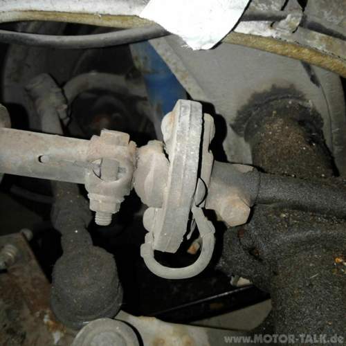

Da ich den Käfer komplett restaurieren will und auch schon alle Schrauben uns sonstiges gelöst habe um das Häuschen zu entfernen, bin ich jetzt auf ein Problem gestoßen bei dem ich dringend eure Hilfe bräuchte.
Es geht um die Hardyscheibe det Lenkung die bei meinem Käfer noch original vernietet ist.
Nun meine Frage, kann ich die Nieten aufbohren und wenn ja, welche Schrauben muss ich dann nehmen um das ganze wieder zu montieren (8,8 odet 10,9) und sollte ich die Hardyscheibe gleich ersetzen ?
Habe ein Bild angehängt
vielen Dank im voraus und schön bei euch zu sein
Gruss Peter

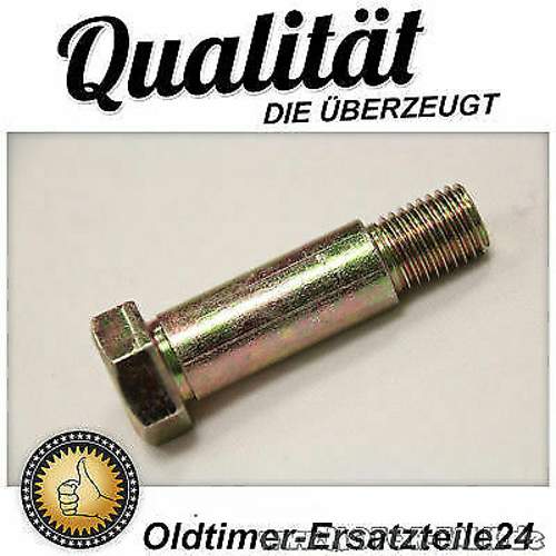

Das sind keine normalen Schrauben, die da rein kommen!!!
Sondern Bolzen, die am Ende ein Stück Gewinde haben.
Das muss so sein, da Eine normale Schraube zu Dünn ist. Die Bolzen sind etwas Dicker und haben nur am Ende ein Stück Gewinde. Mit normalen Schrauben würde sich das Lenkrad hin und her wandern und nicht gerade stehen bleiben.

Wenn es erstmal nur uns lösen geht, kannst Du auch die Klemmung vor der Hardischeibe lösen und die Lenksäule runterziehen.
Beim Ersatz würde ich eine mit Gewebeeinlage nehmen - hier gibts wie soft sehr viel mieses Repro-Zeug. Schrauben meine ich 10.9er.

Aber darf ich die Nieten aufbohren, mit lösen der Klemm schrauben und hochziehen der Lenksäule ist nicht, zu wenig Platz.
da kommt eine "Passschraube" rein, die im unteren bereich kein Gewinde hat und genau in die Buchse der Hardischeibe ohne zu schlackern rein passt. sieht ungefähr so aus wie im Bild.
Passschraube-kurz-fuer-hardyscheibe-mercedes-w111-w108-w113
Ja, darfst du aber sei vorsichtig, dass Du dir den Flansch nicht versemmelst.
