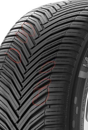

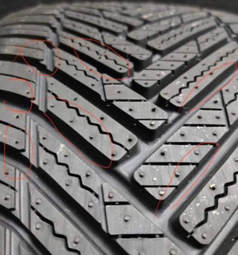

Genau diese Erfahrungen mache ich auch. Gute Fahreigenschaften (im Winter Kommt man von A nach B, auch wenn es etwas länger dauert).
Würde aber nicht sagen, dass vom Werk Sägezahn ist, sondern das Profil noch „Ecken“ hat, welche „abgefahren“ werden müssen.
Update: profiltiefe ist 5,4mm vorne wie hinten.
Fahrleistungen ca. 18-20tkm.
