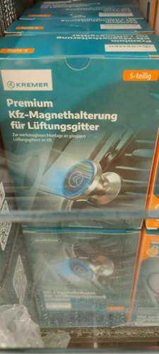

Einmal die Halterung. Aktuell bei P.... zu erwerben. Etwas modifiziert und es sitzt und ist ohne Spuren wieder zu entfernen.
Hinweis zu den Dingern: Nach Anbringen des Stickers funktioniert möglicherweise das NFC und Qi-Laden nicht mehr.
Der Bezug zum Magnetismus fehlte leider in deinem Kommentar.
Finde die Lösung optisch sehr gelungen und günstig noch dazu!
Danke für deinen Hinweis! Was hast du an der Halterung denn modifiziert? Gibt es davon ein Bild?
Den Gummistrumpf abgezogen. Ein Metallplättchen entfernt. Den übriggebliebenen Metall Halter. In die gewünschte Position gebogen.
Dann mit etwas Kraftaufwand in die auf den Bildern gezeigte Position gedrückt, bitte die Lüftungsmechanik beachten.
Und bei zufriedener Position etwas Sekundenkleber an das zum gepolsterten Bereich hin steckendem Halter auftragen.
Das ganze dann von unten einschieben. So sollten beim Entfernen keine Beschädigungen durch Kleber oder einsetzen zurück bleiben.
