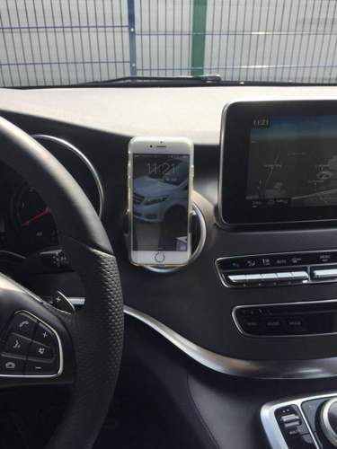

da ich auch auf der Suche einer vernünftigen Lösung einer Handyhalterung war, habe ich hier im Forum gesucht und einige Anregungen bekommen. Ich möchte Euch meine Lösungen nicht vorenthalten (ihone 8).
-> Ziel war:
1) Handyhalterung mit Automatik Klemmung (wenn Handy an die Station leicht gedrückt wird, schliessen die beiden Backen)
2) kein Kabelwirrwarr
3) keine "teuren" Teile beschädigen, dass ggf alles "kostengünstig“ zurück bebaut werden kann.
4) induktives Laden
-}} ich habe eine für mich gelungen Lösung gefunden
Folgende Materialen habe ich genutzt
1) Alu L profil 40X20 mm (selber modifizert, um die Lüftungsschlitze nicht zu verdecken)
2) Ladekabel (Winklig) 1,8 m. wurde getrennt und wieder verbunden, um mit kleinen Löchern arbeiten zu können
3) Automatik Ladestation incl. Induktives Laden
Beschädigte Teile
1) Plastik Abdeckung hinter Command (bild 10)
2) 10 x 5 cm Plastik in Mittelkonsole unter der Abdeckung (Bild 7)
Anbei paar Bilder
VG vom Bodensee
Blaue LED -> Ladung
Induktive Ladung oben zu sehen
Lüftungen werden nicht verdeckt

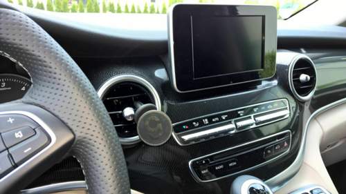

Der Grooveclip CD Magnet hat ja nicht gepasst weil ich nen Schalt-wagen habe. Nun habe ich den Grooveclip AIR Magnet und alles passt wunderbar und das Handy ist sehr nahe bei mir = Perfekt. Muss nun nur noch das Kopfsteinpflaster überstehen.
Grooveclip hält ihr 100% Zufriedenheit Versprechen zu 100% 🙂

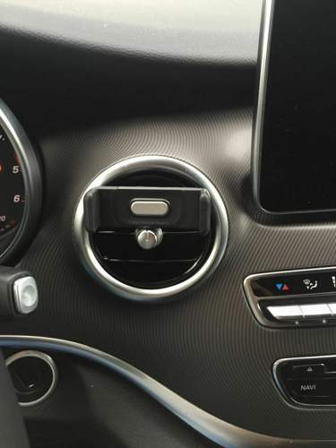

die fusechicken bobine halterung lädt mein Iphone 5s bei meiner V-klasse nicht. ich habe es einfach in den USB port gesteckt. Gibt es da einen Tip, oder ist es kaputt?
Danke und Gruß
Christoph
hi,
ich konnte das problem lösen. es lag am handyschutz. ich habe den bereich vom stecker ausgeschnitten und dann gehts. sonst bin ich sehr zufrieden mit dem fusechicken teil.

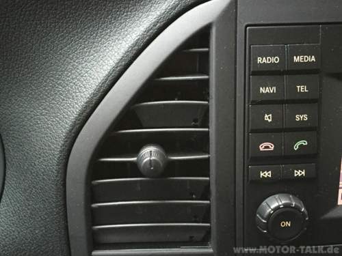

Hallo Leute, hab heute mein cd n5 von amazon erhalten, passt perfekt und hält im MP.
Sehr zufrieden

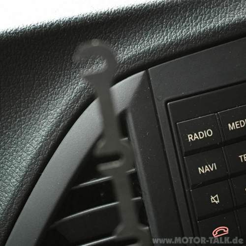

So ein Mist diese Halter für die Lüftungsschlitze. Das Ding ist mir kaputt gegangen (Der Ausströmer nicht der Halter 🙁). Wollte das Ding anbringen und dabei hängte sich etwas aus. Siehe Bilder.
Img-5769
Img-5770
