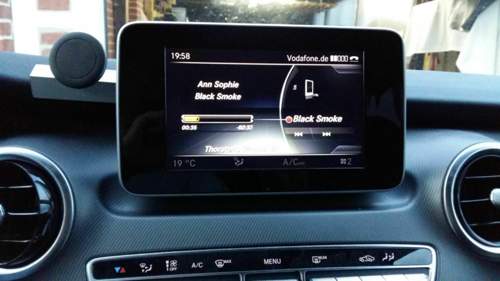

Hallo, durch die Beiträge animiert habe ich mir auch Gedanken gemacht.
Der Lüftungshalter hat mir eigentlich auch gefallen aber dem iPhone nicht wegen der zu starken Erwärmung oder Abkühlung.
Einfach einen Aluwinkel hinter dem Monitor geklemmt ohne irgendetwas zu beschädigen.
Daran ein Magnethalter installiert und das Handy hält ganz einfach ohne beide Hände beim Besfestigen zur Hilfe zu nehmen.
Magnethalter aus China bestellt, siehe
