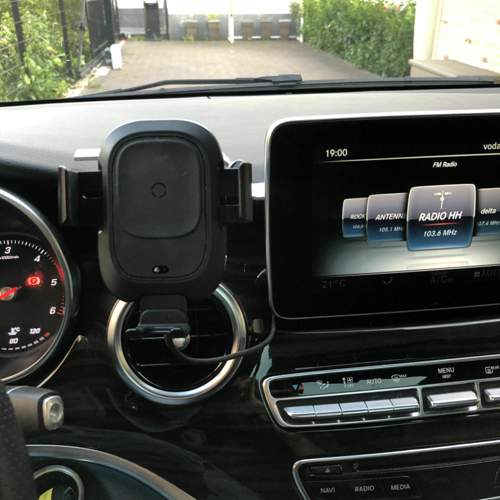

da ich auch auf der Suche einer vernünftigen Lösung einer Handyhalterung war, habe ich hier im Forum gesucht und einige Anregungen bekommen. Ich möchte Euch meine Lösungen nicht vorenthalten (ihone 8).
-> Ziel war:
1) Handyhalterung mit Automatik Klemmung (wenn Handy an die Station leicht gedrückt wird, schliessen die beiden Backen)
2) kein Kabelwirrwarr
3) keine "teuren" Teile beschädigen, dass ggf alles "kostengünstig“ zurück bebaut werden kann.
4) induktives Laden
-}} ich habe eine für mich gelungen Lösung gefunden
Folgende Materialen habe ich genutzt
1) Alu L profil 40X20 mm (selber modifizert, um die Lüftungsschlitze nicht zu verdecken)
2) Ladekabel (Winklig) 1,8 m. wurde getrennt und wieder verbunden, um mit kleinen Löchern arbeiten zu können
3) Automatik Ladestation incl. Induktives Laden
Beschädigte Teile
1) Plastik Abdeckung hinter Command (bild 10)
2) 10 x 5 cm Plastik in Mittelkonsole unter der Abdeckung (Bild 7)
Anbei paar Bilder

Das kommt meiner Vorstellung schon sehr nahe. Vor allem die Idee für die Stromzufuhr / -quelle ist clever. Danke schon mal für die gute Inspiration.

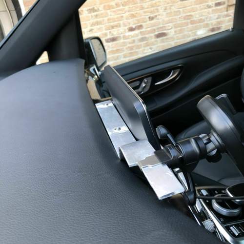

Meine Lösung:
Ugreen Magnethalterung, da ich mir kein Metallpad auf‘s Handy oder die Handyhülle kleben wollte hab ich mir aus Blech eine Handyhalterung selbst gebaut.Du hast doch auch so eine Gummihülle? Habe die Metallplatten einfach zwischen Handy und Hülle gesteckt. Mein iPhone XR (recht groß und schwer) hält damit an der Magnethalterung super. Für mich die ideale Lösung....
@ckhoa: hallo. Was hast du da für ein Flachmaterial verwendet? Fängt das durch die zwei Abkantungen nicht an zu wackeln/vibrieren wenn die Straße mal nicht bretteben ist?
Sieht nach Alu aus.
Denke wenn du keine großen Schlaglöcher hast oder unebene Straße hast, sollte da nicht viel vibrieren.
Richtig, ist Alu. 2 mm Stärke, gab es nur in 1m im Baumarkt. Ich hab es auf 34 cm gekürzt, 2x gebogen und es schmaler am Ende gemacht, damit die Halterung passt.
Es vibriert während der Fahrt leicht bei Unebenheiten, aber das ist okay.

Moin Leuchtturm!
Hattest Du auch das Armarturenbrett (bei mir in Holzoptik) ab oder konntest Du das Kabel so runterfädeln? Sträube mich, die Luftdüsen rauszuzerren...
Gut (nachahmenswert) gelöst & hier bebildert beschrieben!
Mir fehlt bei vielen Herstellern eine Fläche neben dem Lenkrad zum Haltern und Laden des Handys.
Richtet sich zwar nicht an mich, aber ich habe lediglich die Mittelkonsole vorne unten gelöst, das Display demontiert (2 Schrauben oben, 2 Stecker gelöst, hintere Abdeckung abgenommen.
Dann von oben einen starren Stromdraht als Führung von oben nach unten geschoben, daran das USB Kabel befestigt und hochgezogen.
Oben zwischen Öffnungen geführt, dann hinter dem Display von links nach rechts und durch die Abdeckung durch.
Fertig
