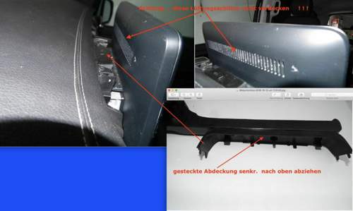

da ich auch auf der Suche einer vernünftigen Lösung einer Handyhalterung war, habe ich hier im Forum gesucht und einige Anregungen bekommen. Ich möchte Euch meine Lösungen nicht vorenthalten (ihone 8).
-> Ziel war:
1) Handyhalterung mit Automatik Klemmung (wenn Handy an die Station leicht gedrückt wird, schliessen die beiden Backen)
2) kein Kabelwirrwarr
3) keine "teuren" Teile beschädigen, dass ggf alles "kostengünstig“ zurück bebaut werden kann.
4) induktives Laden
-}} ich habe eine für mich gelungen Lösung gefunden
Folgende Materialen habe ich genutzt
1) Alu L profil 40X20 mm (selber modifizert, um die Lüftungsschlitze nicht zu verdecken)
2) Ladekabel (Winklig) 1,8 m. wurde getrennt und wieder verbunden, um mit kleinen Löchern arbeiten zu können
3) Automatik Ladestation incl. Induktives Laden
Beschädigte Teile
1) Plastik Abdeckung hinter Command (bild 10)
2) 10 x 5 cm Plastik in Mittelkonsole unter der Abdeckung (Bild 7)

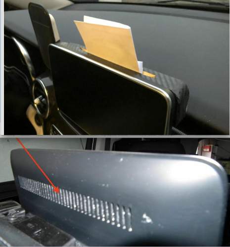

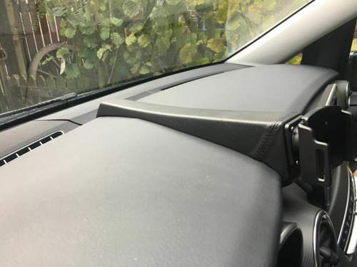

Ich habe die Kuda-Abdeckung eingebaut - es funktioniert - und habe heute meine Brodithalterung angebracht. Die Abdeckung könnte man mit mehr Zeitaufwand noch besser schliessen, man müsste von der Kuda-Halterung die Haltelasche noch perfekter biegen. Ich habe es bei der Fahrzeugübergabe mit dem Verkäufer gemacht und bin nicht der Perfektionist, die 1-2mm Öffnung stören mich nicht.
Kosten Kuda : glaube 44,00EUR, Brodit 32,00EUR

@stefan2018 schrieb am 12. November 2017 um 17:43:55 Uhr:
Ich habe die Kuda auch, siehe FRED Seite 8.
Mann muss beherzt auf die Abdeckung Drücken, dann geht sie zu.
Ich habe da jetzt keinen Spalt mehr.
Position vom Handy ist Optimal um auch mal schnell ein Foto oder Video von dem Straßenverkehr zu machen.

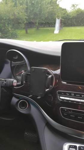

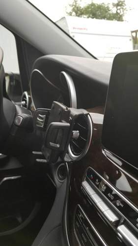

Wie gewünscht hier ein paar Fotos von meinem Handyhalter...
Moin!
Ich habe einfach den Brodit-Halter von der E-Klasse auf die Lüftungsdüse gesteckt und eine HR-Grundplatte und ein universellen Handyhalter draufgesteckt...mittlerweile einen HR-Halter mit induktiver Ladefunktion.

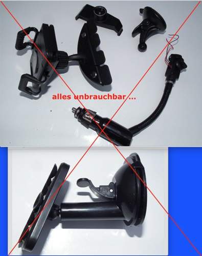

Die gesamten Handy-Halterungen in der V-Klasse sind letztendlich immer nur Not-Behelf:
- Schwanenhals in der KFZ-Stedo vibriert und wackelt ... unbrauchbar
- CD-Schacht Spreizer zerupft die Plast-Abdeckung ... unbrauchbar
- Holz-Knüppel quer übers Armaturenbrett ... sehr gewöhnungsbedürftig - Optik !
- Klemmvorichtung direkt auf 50 Grad heißer Luftdüse ... bedenkl. für Handy-Elektronik
- Befestigung hinter Navi-Bildschirm sollte keinesfalls die Lüftungsschlitze zudecken !
- Klemmungen über den Bedien-Tasten (Touch-Aufl.) ... behindert die Bedienelemente
Eine käufliche Ideallösung läßt noch auf sich warten ...:D

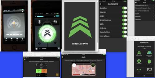

Einzige Anwendung für eilige Fahrer wäre eine App auf dem Handy: (Foto)

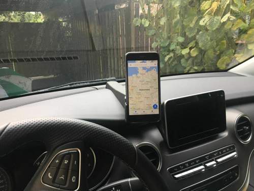

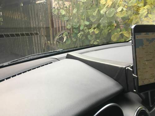

Hier kann ich Pahuls Meinung ausnahmsweise mal nicht teilen. ;) Hier wurde mal dieser zu klebende Magnethalter von Baseus empfohlen, für welchen ich mich auch entschieden habe.
Das Telefon wird nur durch auflegen fixiert und wenn der Akku mal runter ist, dann liegt bei mir ein Kabel in der Mittelkonsole bereit, was nur dann eingesteckt wird.
Am Armaturenbrett der Vau gibt es aber nur 2-3 Punkte, die aufgrund ihrer Ebenheit und Lage in Frage kommen.
Natürlich ist das auch eine Nachrüstung und nicht OEM, aber die Lösung ist unauffällig, sieht trotzdem gut aus und ist einfach zu handeln.
