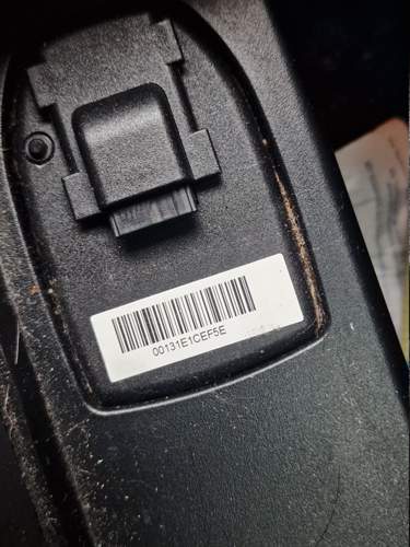

Sag uns mal bitte, welches Modul Du an der Schnittstelle in der Mittelkonsole hast (Teilenummer von der Rückseite).
Burka schon mal ganz herzlichen Dank für das Einlesen und den Willen zur Hilfe!!
Da du mich wohl hier mit @Max.... erwähnt hast, habe darüber auch eine Nachricht per Email bekommen. Aber warum ich sonst bei Antworten keine Nachricht bekomme, mal später...
Fotos mit den Teilenummern füge ich an.

Diese 12-stellige Nummer, von der in der Anleitung, die hier gegeben wurde, die Rede war, konnte ich doch identifizieren und die hatte ich, wie ja quasi ( So hatte ich es verstanden) zur Deautorisierung des cradles, angegeben, ganz leicht verändert. Verändert und dann nicht autorisiert.
Letzter Stand war nach langen Versuchen, dass das cradle autorisiert und sogar verfügbar ist. Siehe Fotos. Dazu musste ich diese 12-stellige Nummer gemäß dem, was ich woanders im System fand, aber abändern.

Zum Cradle, ja das ist ein SAP-V4 Cradle der neuesten verfügbaren Generation.
Du musst nach Systemvariante "B" der BA vorgehen.
Das Authorisieren des Cradle (die Seite die Du fotografiert und hier eingestellt hast) braucht Du nicht. Das gilt nur für Systemvariante "A" und die nutzt Dein Auto nicht. Also diesen Punkt der BA einfach ignorieren.
Du wirst im Laufe der Verbindung des Mobiltelefons nach einem 16-stelligen PIN gefragt, den Du an Deinem Mobiltelefon innerhalb von 20 Sekunden eingeben musst sobald es Dich dazu auffordert. Du hast also nur 1,25 Sekunden pro Ziffer Zeit dafür. Das ist etwas tricky und braucht ein wenig Übung. 😁 Wer sich das ausgedacht hat, fährt vermutlich keinen Mercedes mit SAP-Cradle. 🙄
