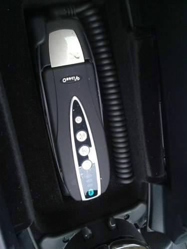

kommt drauf an was du genau drin hast. Ich nehme an bei dem Baujahr, eventuell noch ein Schale mit Schnur in der Mittelkonsole ??
Es gibt für Dich die Möglichkeit ein Cradle einzusetzen, welches die Bluetoothverbindung mit dem MB-System herstellt. Dies ist ein Modul was anstelle eines Handys in die Halterung eingesetzt wird. Da es Verschidene Möglichkeiten der Bluetooth Nutzungen gibt, gibt es auch verschiedene Module. Zum einen mit Zugriff auf die SIM-Karte und abschaltung der Handy eigenen Antenne mit nutzung der Board-Antenne. Desweiteren die Nutzung der gesamten Handyelektronik mit Handyantenne usw. Der Empfang bei letzterem kann schlechter sein. Du solltest Dich mal in die BA einlesen dort sind verschiedene Möglichkeit aufgezeigt. Eins ist jedoch auch klar, die Kosten für Bluetooth-Nachrüstung im W/S211 mit NTG1 Geräten ist sehr teuer.

Du benötigst auch für das ViseeO eine Handyschale. Diese Cradels werden nicht direkt auf den Stecker geschoben. Die meisten Cradels sind dem Nokia 6310 von der Form her nachemfunden. Alles andere ist mit der Telefonvorbereitung schon vorhanden.

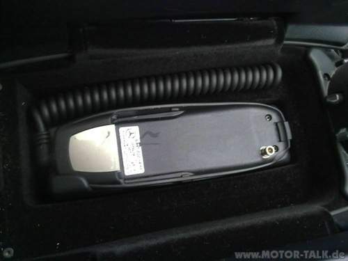

mach doch mal ein Foto vom den Teil. Wenn es nur eine Art Stecker ist, tippe ich auf UHI.

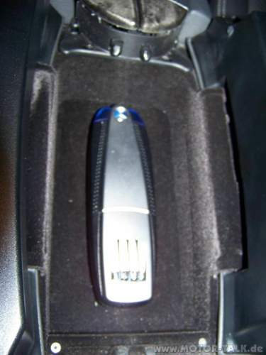

Ich habe aber auf meiner Ausstattungsliste gesehen, dass ich "386 - Handyvorrüstung universal" verbaut habe.
Das bedeutet, dass ich bei meinem Comand mit NTG 1 (hast du ebenfalls) folgendes verbauen kann:
(Danke nordlichfan)
http://cgi.ebay.de/.../390121077497?...
Dieses Bluetooth-Teil kannst du dann mit vielen Telefonen kombinieren - sicherlich auch zukünftig.

Das mit dem Foto wird wohl nichts, hab zwar eins gemacht, aber die Statusanzeige steht bei 0% (ja, es ist klein genug)

Ich setze nun einfach mal voraus das du den Code 386 hast. Du kannst dann mit dem ViseeO alles machen, das Beste lasse ich mal im Raum stehen, es ist die preiswerteste Art dies zu verwirklichen. Die Daimler Cradels verbinden eben auch nur mit dem Comand. Die Bedienebenen sind identisch. Immer das Handykönnen vorausgesetzt.

die 210,- EUR Variante beim Auktionshaus sieht aber so aus, als würde ich keine Handyschale brauchen, oder?
OT: jemand ne idee warum ich das bild nicht hochgeladen bekomme? Es heißt zwar immer "hochladen erfolgreich..." aber das bild ist nirgends zu finen?!
Ich mach gleich mal ein Bild von meiner Vorrichtung
