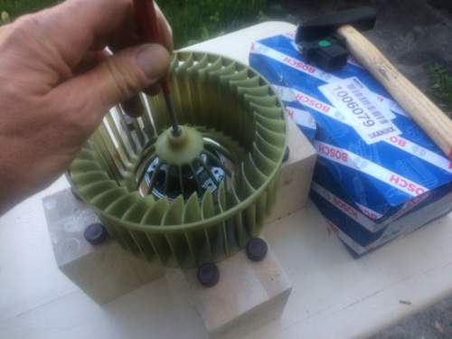

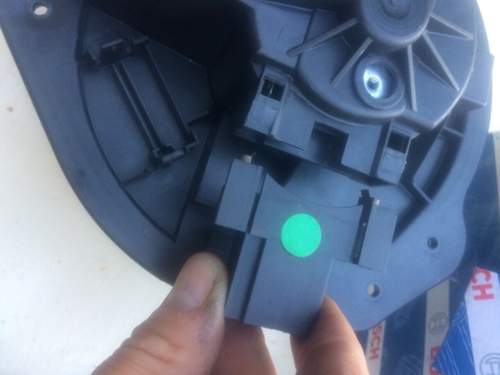

Ich habe heute meinen Lüftermotor gewechselt. In dem Thread war noch die Frage wie das Lüfterrad zerstörungsfrei demontiert werden kann. Ich habe 4 Holzklötzchen untergelegt, so dass der Motor in der Luft hängt, und dann mit einem Durchtreiber die Achse nach unten gehämmert (siehe Fotos). Vorher muss noch der motoranschluss abgezogen werden:
