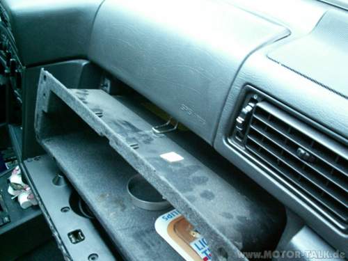

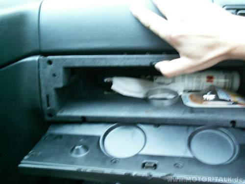

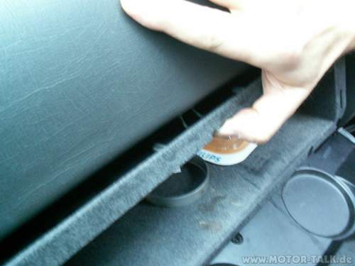

war/bin auch gerade bei dem Thema am werkeln 🙄 - Handschuhfach war auch etwas 'störrisch' beim Rausdrücken; hatte dabei den Verriegelungs-Draht etwas nach oben drücken müssen. Motor werde ich wohl dieser Tage mal versuchen auszubauen (habe Klima-Automatik, daher leider keinen 'Vorwiderstand'😉.
Pict3593
Pict3591
Pict3594
+3
Danke für die Bilder. Wer's nicht weiß: Das schwarze Ding direkt links neben dem Gebläse ist der Vorwiderstand. Man sieht natürlich nur die Halterung, der Widerstand selbst ragt in den Luftkanal, weil er Kühlung braucht.
