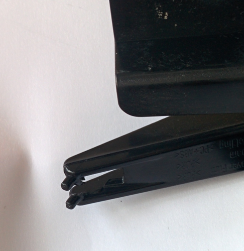

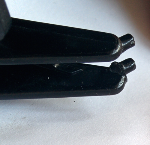

nachdem ich hier im Forum gelesen habe, wie die Geschichte mit dem ausgehangenen Dämpferseil repariert werden kann, habe ich's heute bei meinem W211-er gemacht.
Anbei einige Fotos, die wohl eine mehr als dauerhafte Lösung zeigen.
Zunächst habe ich an dem Arm, in den das Seil mal eingehangen war, nach einem Haken gesucht.
Es waren nur 2 kleine Pinne zu sehen und ich dachte mir, daß es doch wohl nicht sein könne, daß hierin das Seil mit seiner Öse eingehangen war.
Dann fiel mir ein kleines Kunststoffteilchen ins Gesicht (um an die Sache ranzukommen, muß man sich mit dem Rücken nach unten in den Fußraum zwängen), was sich beim genauen Hinsehen als das abgebrochene Häkchen entpuppte, welches sich mal am Ende des Arms befand.
Also wer das erfunden hat, gehört gestraft!!!
Wie ich das Problem heute löste:
1. Abdeckung des Handschuhfachs abgeschraubt (vom Fußraum aus, 2 Schrauben).
2. Senkrechte Abdeckung rechts außen am Armaturenbrett entfernt (das ist das Ding mit dem Air-Back-Aufkleber, ist nur geklippst).
3. Beide runden Zacken am Armende der Handschuhfachklappe abgepitscht und die Innenseiten bündig mit den beiden Armfingern gefeilt.
4. Aus einem 7 mm dicken ALU-Blech einen kleinen Haken gesägt und eine umlaufende Rille für die Seilöse eingefeilt, damit das Seil einen festen Sitz hat und sich nicht an scharfen Kanten durchscheuern kann.
5. Ein ca. 4 cm langes Stück Schrumpfschlauch abgeschnitten, mit ca. 20 bis 22 mm Innendurchmesser.
6. Die Innenflächen des Arms der Handschuhfachklappe und den ALU-Haken mit Primer meines Industrie-Sekundenklebers eingepinselt (verbessert die Verklebbarkeit auf Kunststoffflächen).
7. Auf den 3 Seiten des ALU-Hakens, die Kontakt mit dem Kunststoffarm bekommen, Industrie-Sekundenkleber angegeben.
8. ALU-Haken so zwischen den beiden Fingern des Kunststoffarms eingefügt, daß das Hakenende frei aus dem Kunststoffarm heraussteht (verbessert das Einhängen der Seilöse).
9. Von oben noch einige Tropfen des Industrie-Sekundenklebers zwischen ALU und Kunststoff laufen lassen (Achtung: Lappen auf Fußmatte legen, da es tropfen kann).
10. Das Ganze ca. 1 Stunde ruhen lassen.
11. Danach den ca. 4 cm langen Schrumpfschlauch so über Haken und Arm gezogen, daß der vordere Haken frei bleibt.
12. Mit einem Heißluftföhn den Schrumpfschlauch erwärmt, bis er sich stramm um den Arm spannte (Achtung: vorsichtig arbeiten, damit keine Kunststoffteile in der Umgebung schmelzen).
13. Seilöse eingehangen.
14. Abdeckungen an Unterseite und rechts (rechts das ist die mit dem Airback-Aufkleber) wieder montiert.
FERTIG
MfG
rotersamso
Rimg0254
Rimg0246
Rimg0252

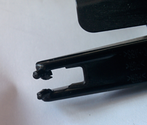

Ich frage weil meine So aussieht und ich weiss nicht ob da jetzt was abgebrochen ist oder einfach nur ein Teil fehlt.

Hallo @h@lli-g@lli,
die 2 schwarzen runden Pinnchen, waren bei meiner Reparatur schon nicht mehr vorhanden, also abgebrochen.
Wenn ich mich jetzt erinnere (ist schon einige Jahre her), dann fehlt vielleicht garnichts bei dir und Du müsstest die Schnur (die Schnur hat eine Schlaufe, siehe Fotos in meinem Beitrag) einfach nur in die beiden Pinne einhängen.
Vielleicht liegt der Fehler bei dir gar nicht an einem abgebrochenen Teil (sprich: Häkchen) und es ist vielleicht nur die Schnur, oder dieser weiße Zylinder, in dem sich die Schnur aufwickelt, defekt.

Also ich hatte dies bezüglich gar keinen Fehler. Ich musste mein Armaturenbrett wegen einer anderen Sache abbauen und das Handschuhfach auch. Vor dem Einbau habe ich dann die lose Schlaufe gesehen und fragte mich wie diese richtig dran muss. Die Dämpfung hat bis zum Ausbau funktioniert. Allerdings wenn ich mir meine Fotos anschaue die ich während der Aktion gemacht hatte, dann sehe ich die lose Schlaufe schon nach dem Abbau der unteren Verkleidung im Beifahrerfussraum. Beim Abbau dieser Verkleidung muss es irgendwie passiert sein.
Dieser Arm hat zwei "Finger", ich kann mir schlecht vorstellen dass die Schlaufe einfach über eines der beiden "Finger" drüber gesogen wird. Ich dachte es müsste etwas dazwischen gewesen sein was entweder weggebrochen ist oder einfach abgefallen ist und nun gefunden werden muss.

@h@lli-g@lli Das Teil ist defekt 🙁
Der Hacken ist zwischen den zwei "Streben". Man kann auf deinen Fotos ganz deutlich die Bruchstellen erkennen.
Zur Rep., schneid die beiden Reste ab, bohr ein Loch in den "dicken Arm", so wie auf dem Foto von Mackhack zu erkennen, und fertig.
