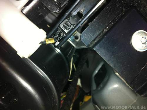

Und hier das Bild. Ich schick es dir nicht per eMail da ich denke dass auch andere davon profitieren könnten!
Ich habe einfach ein Loch gebohrt das gerade so groß ist dass der Kabelbinder durchpasst und noch möglichst viel "Material" über bleibt zur Festigkeit. Kabelbinder durch das Loch durchziehen, Schlaufe auf den Kabelbinder ziehen und den Kabelbinder festziehen, fertig, freuen dass das Handschuhfach nicht mehr auf die Knie fällt oder man meint die Scharniere fallen gleich ab.

Das Foto ist super! An die Bohrstelle hatte ich nicht unbedingt gedacht. Allerdings kommt man dort ja einigermaßen hin und das Seil wird auch gleich etwas gespannt, so dass der Handschuhfachdeckel frühzeitig gedämpft wird!
Vielen Dank MackHack für das schnell gemachte und bereitgestellte Foto. Hat mir sehr geholfen!

da ich paar nachrichten bekommen habe, wie ich es mit dem Kabelbinder befestigt habe.
Hier die Bilder dazu...

Vielen Dank für die Erklärungen und Hinweise. Reperatur ist wirklich so einfach. Alles in allem war ich 20 Minuten dran. unten 2 Torxschrauben raus (kann man ganz gut ertasten, braucht man sich gar nicht in den Fussraum zu zwängen) - Seitendeckel ausklipsen uns schon hat man schön Platz zum Arbeiten. ich habe es mit 2 Kabelbinder und einer Bohrung durch den Hebel gelöst. 1 Kabelbinder war mir zu unsicher. Der Hebel verjüngt sich konisch und die Schlaufe ist bei geschlossenem Deckel entlastet. Mit 2 Skt. ist und bleibt die Schlaufe wieder an der Originalstelle. Optisch nicht die genialste Lösung aber wen kümmerts unter der Verkleidung. Auch im Motorraum gibts Kabelbinder, wo es schönere Lösungen gäbe. ;-)

Habe gestern auch wieder jemandem das Handschuhfach repariert. Bohrer, EIN Kabelbinder und fertig. 2 Kabelbinder braucht man def. nicht. Es wird auch nichts kuerzer oder laenger oder dass das Handschuhfach nicht mehr richtig zu- oder aufgeht.
