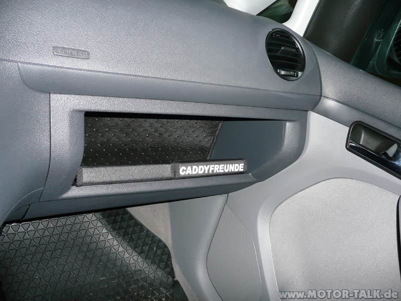

Habe hier im Forum einen Beitrag gefunden wo der Preis für einen gekauften originalen Deckel bei ca. 130.- liegt.
Mit ein paar Handgriffen habe ich für mich eine sinnvolle und billige Lösung gefunden einen Deckel selbst zu bauen, der das eine oder andere Teil im Handschuhfach vor Blicken schützt und obendrein meiner Meinung nach auch nicht schlecht aussieht.
Vielleicht hat jemand Lust sich dieser günstigen Lösung anzuschließen:
Habe mir aus Karton eine Schablone geschnitten die gerade noch in die Ablage passt.
Dann die Schablone auf 3mm Sperrholz übertragen.
Sperrholz ausgesägt und geschliffen.
Anschließend die Vorderseite mit dem gewünschten Kunstleder überzogen.
Fertig!!
Nun kann das Teil einfach in die Ablage gelegt werden.
Siehe Bilder!!!
Viel Spaß beim Nachbau.
Viele Grüße
W.A.

...hab auch eine Idee zum Thema Deckel:
Man nehme eine 2mm Aluplatte und passe diese den Konturen des Ablagefachs an. Im unteren Bereich werden links und rechts kleine Rundbolzen geschraubt, die in entspechenden Bohrungen im Ablagefach einrasten. Oben wird ein oder zwei Magnetschnapper montiert, event. noch ein Anschlag.
Entweder bohrt man dann ein Loch im oberen Bereich um das Ding zu öffnen, oder es wird ein schöner Möbelgriff montiert.
Die Aluplatte kann dann mit Folie, Leder oder sonstiges beklebt werden.
Kann mich leider erst ab dem 20.6 (Urlaub) weiter damit beschäftigen.
Sollte ich es tatsächlich in Angriff nehmen, werde ich es hier dokumentieren.
Die Idee ist im Kopf und wird keine 130€ kosten.
Klaus
Die Idee hatte ich auch mal. bin dann damit angefangen die Aluplatte zu schneiden. Hatte alles super geklappt. beim biegen um den Kontouren zu folgen war dann aber Schluss. sah zwar auf den ersten Blick schön aus, die Biegung war aber nicht gerade sondern lief schief. Daraufhin hatte ich keine Lust mehr und hab diese Variante wieder verworfen. vielleicht auch weil ich gerade kein weiteres alu zur Hand hatte. kleiner Tipp als untere Befestigung habe ich mir zwei Scharniere aus dem Baumarkt geholt und jeweils eine Seite davon an das Alu mit 2k-Kleber geklebt. Dann eine Schraube von aussen durch das Kunststoffteil und schon war die Klappe fertig - Leider bis auf die optik.
Gruss Kay

Hallo LongLive,
könntest du bitte kurz beschreiben was in deinem Handschuhfach liegt?
Ist das wo Caddyfreunde drauf steht vielleicht eine CD Sammelmappe?
Und das schwarze Teil an der Rückwand, für was ist das?
Vielen Dank im Voraus
W.A

... was mich an dem Fach am meisten stört: der Innenboden hat wabenförmige Vertiefungen (also unbrauchbar für Kleinzeug) Ich habe mir deshalb eine Fußmatte im Baumarkt gekauft und sie so zugeschnitten, daß das ganze Fach damit ausgelegt ist. Mein "CD-Archiv" könnte ich noch bis zu 8 Boxen aufstocken, aber dann wird es mir schon wieder zu unübersichtlich ...😁
Gruß LongLive
@LongLive,
ich habe frecher weise mal Dein Bild benutzt um zu zeigen, was mir vorschwebt.
Wie gesagt, werde das Thema im Urlaub vertiefen, aber möglich ist es.
Schaut euch das einfache Bild an, Anregungen werden gerne entgegen genommen.
Klaus

... wenn man den Deckel aus 2 Teilen bastelt
in deinem😁 Bild etwa in Höhe der grauen Linie ein Türband (Gelenk) einklebt, hat man die ganze Biegerei gespart ...
Gruß LongLive
...warum soll ich noch ein Gelenk einbauen?
2mm Alu kann man doch schön biegen. Außerdem soll der obere Bereich im geöffneten Zustand event. mit zusätzlichem Getränkehalter oder als Tisch diennen. Bei einem zusätzlichen Gelenk wäre das wohl nicht möglich. Weitere Anregungen werden gerne entgegen genommen.
