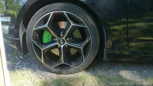

Bremsentechnisch habe ich auf die Focus rs umgebaut. 336 mm statt 300.

Ich hab schon etwas geschaut und hab noch nichts gefunden, bin immerwieder in Foren gelandet wo seltsame Eigenentwicklungen mit Porschesattel usw. Gefahren werden.
An die RS Anlage hab ich auch gedacht. Ich spielte zuletzt mit dem Gedanken eine 8Kolben Anlage von K-Sport zu nehmen. Allerdings nur auf der Vorderachse.
Ist die RS -Anlage auch Plug and Play oder muss man Teile anfertigen.

Ist fast plug and play, brauchst nur andere bremsschläuche.
16" kannst auch nicht mehr fahren, mit 17" dürfte es auch eng werden, habs nicht probiert.
Dsc-7008
Dann sag ich schonmal vielen Dank.
Hab in der nächsten Saison Winter 18" und Sommer 20" sollte passen. Ist aber nicht die Anlage vom aktuellen oder?
Ne, die passt nicht. Ist vom mk2. Leider auch nur 1Kolben.
