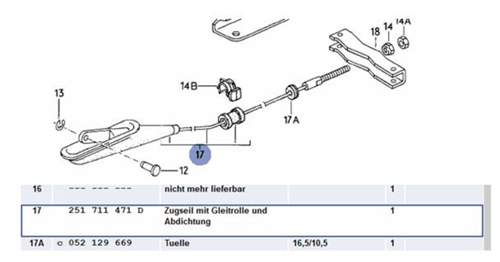

Gibt es Möglichkeit(en) die Handbremskraft zu verbessern?

Wie sieht es mit der Spannung des Handbremseseils aus? Ziehst du erstmal viel weg oder hast du gleich Widerstand?
Bei mir half das nachstellen.
Ich stell das auch immer wieder ein/nach und frag mich auch seit Jahrzehnten, warum das immer wieder so schnell bis zur Funktionslosigkeit schwächelt.
Ich hab mich erst gestern mal wieder gefragt, ob die Geometrie wirklich stimmt ... weil nur in den ersten 2 Monaten auch der Weg wahrnehmbar funktioniert ... trotz einwandfreier Fußbremsleistung.
Läuft denn das Handbremsseil wirklich so asymmetrisch durch den Tunnel? Also schräg läuft's, klar, aber daran kann das ja nicht wirklich liegen
Ist die Hülle der Handbremsseile auch
Ok?
Hülle? In welchem Bereich bezogen auf die Fahrzeug-Länge soll ich suchen?
"Ich stell das auch immer wieder ein/nach und frag mich auch seit Jahrzehnten, warum das immer wieder so schnell bis zur Funktionslosigkeit schwächelt."
An deiner Stelle würd ich mal die Trommeln runternehmen und Detailbilder davon machen links und rechts und hier oder in ein Busforum reinstellen.
Es gibt so einige T3 Bremsen die Falsch zusammengebaut sind. Einhängen der Federn falschrum, falsche Federn an falscher Stelle, Nachstellmechanismuss falsch verbaut usw !
Bei mir war die Hülle im Bereich Dreieckslenker gebrochen somit ließ sich das Seil zwar ziehen aber die Hülle
wurde in der Länge kürzer (seil länger)
Wippen saß schräge neue Seile alles ok.
Die vordere Plastikdurchführung für das vordere Handbremsseil habe ich noch "im Auge". Aber das ist der Tank davor.
Zwei neue Febi Trommeln hatte ich noch liegen, die sind jetzt drin. Dadurch hat sich nach der Grundeinstellung der Bremsbacken das Spiel im Seil gerade so wieder eingestellt, ohne Nachzustellen.
Hochgebockt fangen beide Räder in der ersten Raste gerade so leicht anzubremsen, in der zweiten geht es von Hand dann schwerer, ist aber noch durchzudrehen.
