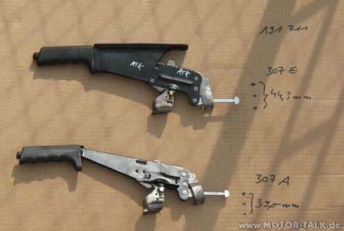

Was ich Euch verschwiegen hatte (ich hatte es für unwichtig gehalten...):
Ich hab vor 2 Jahren von Trommel auf Scheibe umgebaut, dabei habe ich den Handbremshebel dringelassen, mittlerweile habe ich erfahren daß es unterschiedliche Hebel gibt, je nachdem ob man Trommel- oder Scheibenbremse hinten hat.
Könnte es daran liegen?
Die Handbremse ging auch vor 2 Jahren nicht besonders, da das den TÜv Menschen der das abgenommen hat nicht gestört hat hab ich es so hingenommen.
ciao, Jockel
Original geschrieben von jockelSZJ
Was ich Euch verschwiegen hatte (ich hatte es für unwichtig gehalten...):Ich hab vor 2 Jahren von Trommel auf Scheibe umgebaut, dabei habe ich den Handbremshebel dringelassen, mittlerweile habe ich erfahren daß es unterschiedliche Hebel gibt, je nachdem ob man Trommel- oder Scheibenbremse hinten hat.
...ist aus der ferne schwierig zu beantworten...aber ich kann dir auch nur nochmal bestätigen das es bei Bremsscheiben hinten einen darauf abgestimmten Handbremshebel gibt...😉...und dieser auch mit umgebaut werden Muß(nicht sollte)...🙂🙂🙂
ich denke der Hebel ist der Gleiche, nur die Seile haben anderes Maß der Länge... aber ich schaue das nochmal nach 🙂
tatsächlich...
Nasenbär für Trommel und Scheibe (2 Verschiede)
Facellift für Trommel und Scheibe und sogar Airbag (3 Verschiedene)

Ich hab mal bei mir nachgesehen, mein Bremshebel hat die Nummer: 357 711 307 A, soweit ich jetzt im Netz infos dazu gefunden habe wäre der im Golf II ab 7/89 verbaut gewesen.
Für die Scheibenbremse sollte man einen 357 711 303 B nehmen, bei Trommel einen 303 C.
Egal, ich hab hier noch ne Quelle wo ich heute Abend mal hinschaue, ansonsten gibts einen von ibäh, da sind einige im Angebot.
ciao, Jockel
Nasenbär Trommel: 357 711 303 C
Nasenbär Scheibe: 357 711 303 B
Facelift Trommel: 3A0 711 303 B
Facelift Scheibe: 3A0 711 303 E
Faclift Airbag: 3A0 711 303 D
bitteschön 🙂
