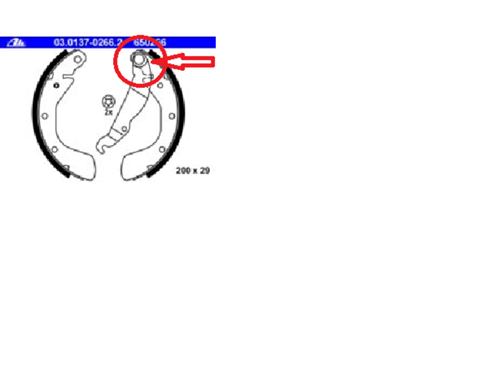

Besorg dir den ATE Top Kit! Hier nach Fg.Nr.!
Da ist alles dabei was du brauchst!
Und zusammengebaut ist es auch schon!
Bremsflußigkeit noch und dein Mechaniker freut sich!
Satz kostet zwischen 70€ und 80€!
Wenn die Trommeln noch einigermaßen gut sind, sollte es damit gewesen sein!
Meist ist nur der im Bild zu sehende Hebel fest und kann gangbar gemacht werden!
Muß man halt erst ansehen!

Sodala geöffnet... Das war ne scheiße die Dinger runter zu bekommen der nahsteller war fest ging net mal mit schraubenzieher... etz sind beide Seiten unten morgen bauen wir zusammen.

Versuch mal jetzt durch ein Radbolzenloch den Nachsteller zu bewegen!
Jetzt siehst du wo du hin mußt!
Ich habs noch nie geschafft, da man a.) nicht hin kommt und b.) das Verriegelungsblech gleichzeitig weg ziehen muß!
